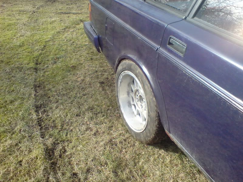

volvo240v8 Skrevet Februar 6, 2008 Forfatter Rapporter Share Skrevet Februar 6, 2008 aha sånn ja. måtte leke litt pga snø. ellers kjørte vi så den var stabil. Siter Navn: Ole Andre Roer Volvo 240 V8-1985 mitt prosjekt :) er det noe dere lurer på så spør :) Lenke til kommentar Del på andre sider More sharing options...

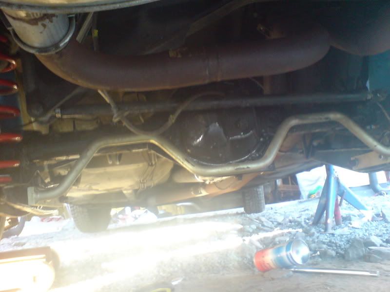

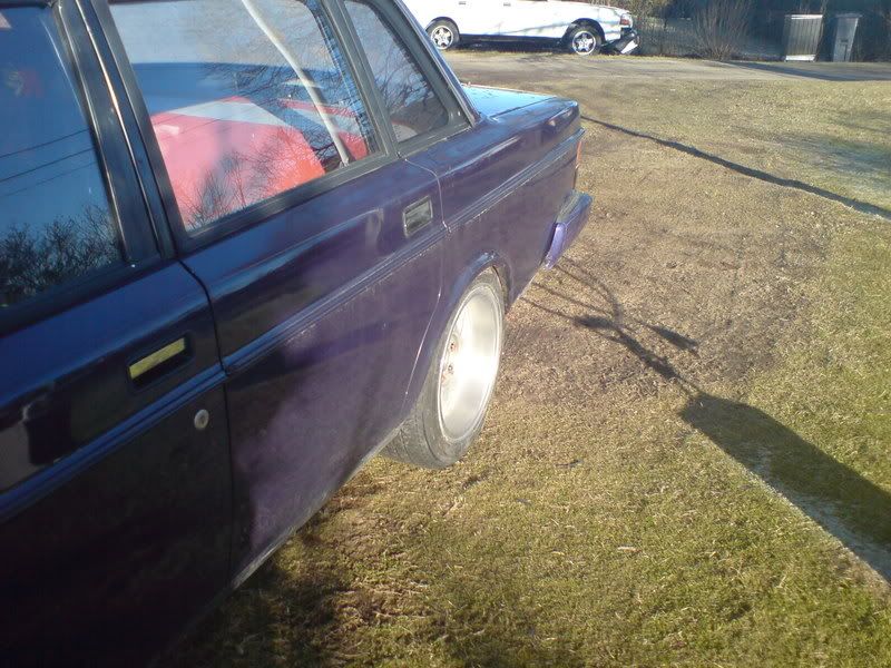

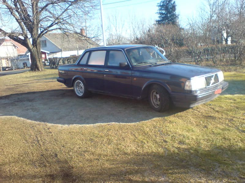

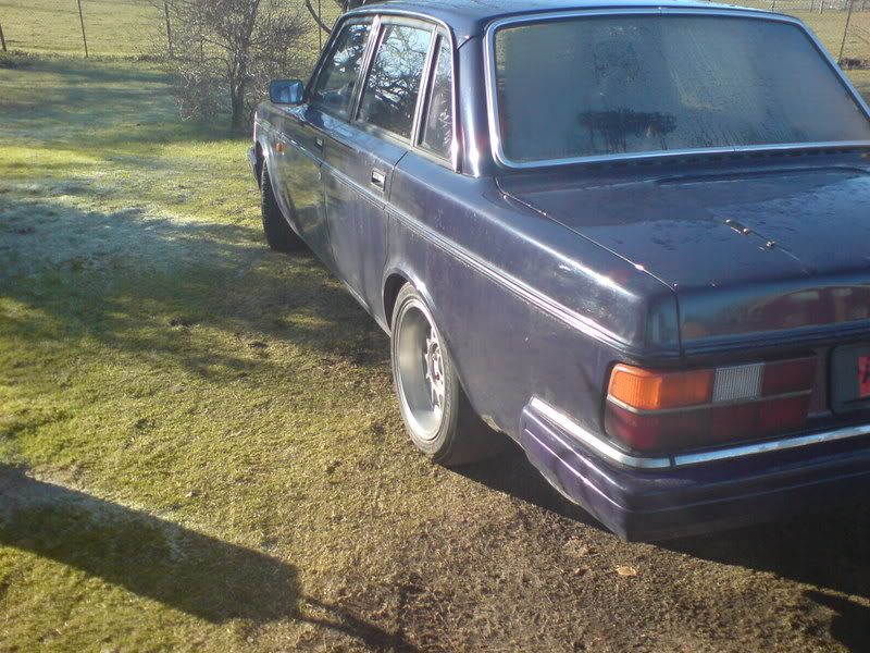

volvo240v8 Skrevet Februar 14, 2008 Forfatter Rapporter Share Skrevet Februar 14, 2008 noen bilder :) skal ut og justere noen stag litt senere. både panhard og momentstag er feiljustert. trenger vinkelsliper så jeg kan kappe kanten på bakskjermen som stikker inn der. Siter Navn: Ole Andre Roer Volvo 240 V8-1985 mitt prosjekt :) er det noe dere lurer på så spør :) Lenke til kommentar Del på andre sider More sharing options...
Colli Skrevet Februar 15, 2008 Rapporter Share Skrevet Februar 15, 2008 Ble knall å få hjulene ut der! :) Tør du å justere momentstagene mer da?? Da får du sinnssyk belastning på utgående aksel på girkassen. Siter Ønsker å kjøpe alu bakaksel til 240. Lenke til kommentar Del på andre sider More sharing options...
volvo240v8 Skrevet Februar 15, 2008 Forfatter Rapporter Share Skrevet Februar 15, 2008 har justert momentstagene etter bildene der er tatt ;) er mer sentrert nå :) Siter Navn: Ole Andre Roer Volvo 240 V8-1985 mitt prosjekt :) er det noe dere lurer på så spør :) Lenke til kommentar Del på andre sider More sharing options...
Colli Skrevet Februar 15, 2008 Rapporter Share Skrevet Februar 15, 2008 Hvordan ble vinkelen på mellomaksel da? Siter Ønsker å kjøpe alu bakaksel til 240. Lenke til kommentar Del på andre sider More sharing options...
volvo240v8 Skrevet Februar 15, 2008 Forfatter Rapporter Share Skrevet Februar 15, 2008 ble ikke så ille ;) grunnen til at det ristet i karosseriet før var at mutterne til mellomakselen mot bakaksel var løse :) ble bra nå :) har bilder på det tror jeg og. Siter Navn: Ole Andre Roer Volvo 240 V8-1985 mitt prosjekt :) er det noe dere lurer på så spør :) Lenke til kommentar Del på andre sider More sharing options...

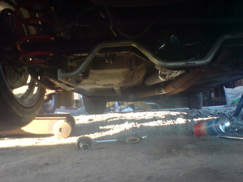

Colli Skrevet Februar 15, 2008 Rapporter Share Skrevet Februar 15, 2008 Hvilke rør har du brukt til eksos? Simmons? :P Ellers begynner det å se rimelig bra ut under der nå. Siter Ønsker å kjøpe alu bakaksel til 240. Lenke til kommentar Del på andre sider More sharing options...
volvo240v8 Skrevet Februar 15, 2008 Forfatter Rapporter Share Skrevet Februar 15, 2008 Simons crap ja. ser jo det? ruster jo etter noen mnd bare. så neste gang må jeg ha noe annet og bygge eksos av. er rimelig greit nå under der ;) Siter Navn: Ole Andre Roer Volvo 240 V8-1985 mitt prosjekt :) er det noe dere lurer på så spør :) Lenke til kommentar Del på andre sider More sharing options...
Chevolvo Skrevet Februar 15, 2008 Rapporter Share Skrevet Februar 15, 2008 Brukte biltema galvaniserte rør på min. Så får vi se hvordan de oppfører seg etterhvert :) Siter 83 Volvo 760 Langtidsprosjekt som skal godkjennes med chevy V8 Tråd 86 Bmw 320 E30 Bruksbilen 83 Volvo 240 Vinterbilen Lenke til kommentar Del på andre sider More sharing options...
volvo240v8 Skrevet Februar 15, 2008 Forfatter Rapporter Share Skrevet Februar 15, 2008 de er mye bedre :D ruster ikke i hele tatt i forhold :D Siter Navn: Ole Andre Roer Volvo 240 V8-1985 mitt prosjekt :) er det noe dere lurer på så spør :) Lenke til kommentar Del på andre sider More sharing options...

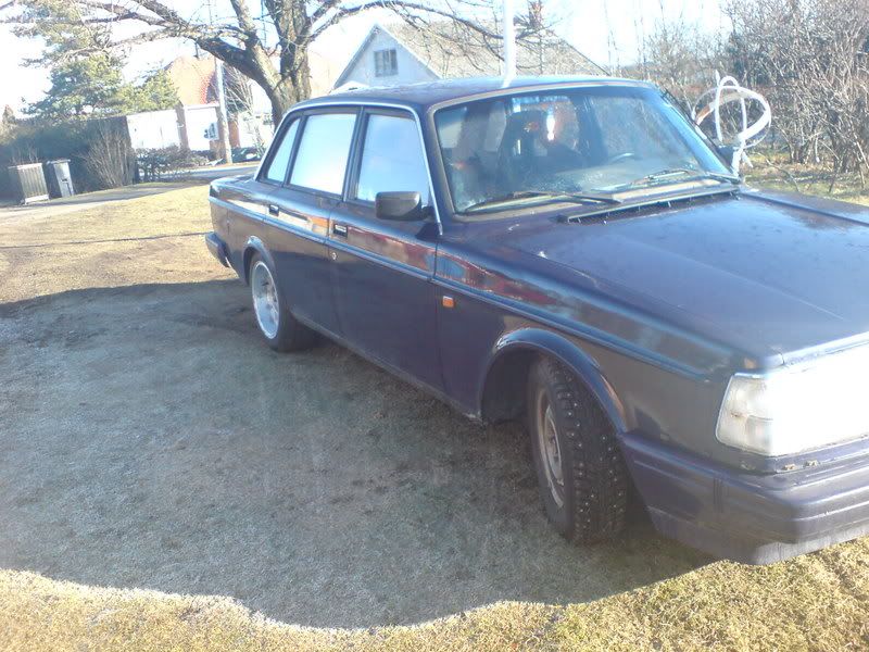

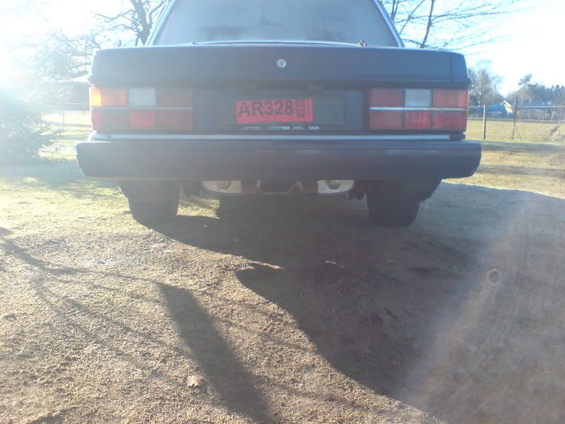

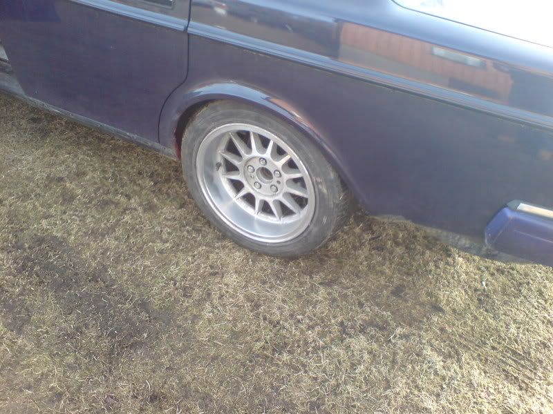

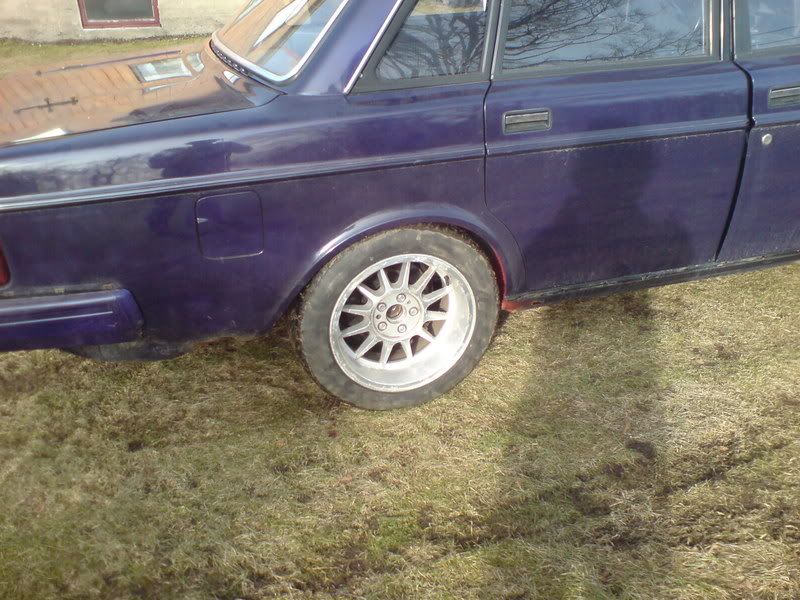

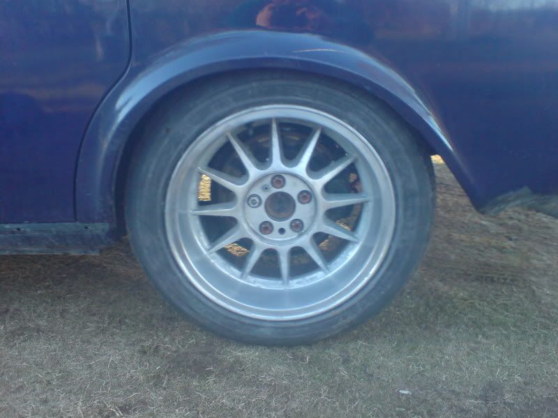

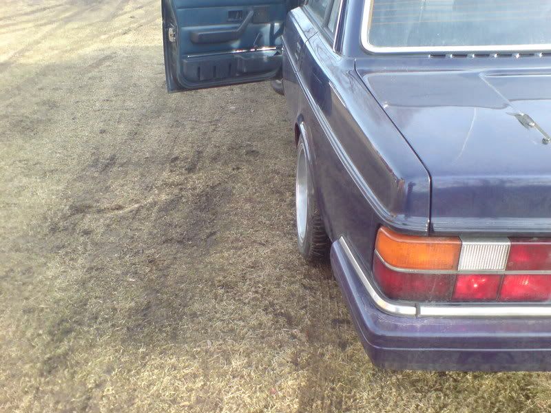

volvo240v8 Skrevet Februar 18, 2008 Forfatter Rapporter Share Skrevet Februar 18, 2008 Her har dere litt bilder med 25 mm spacere ;) Siter Navn: Ole Andre Roer Volvo 240 V8-1985 mitt prosjekt :) er det noe dere lurer på så spør :) Lenke til kommentar Del på andre sider More sharing options...
kermitt Skrevet Februar 18, 2008 Rapporter Share Skrevet Februar 18, 2008 ser ut som den kommer til å ta i skjermen. men det ordner du med litt valsing. Siter Lenke til kommentar Del på andre sider More sharing options...
