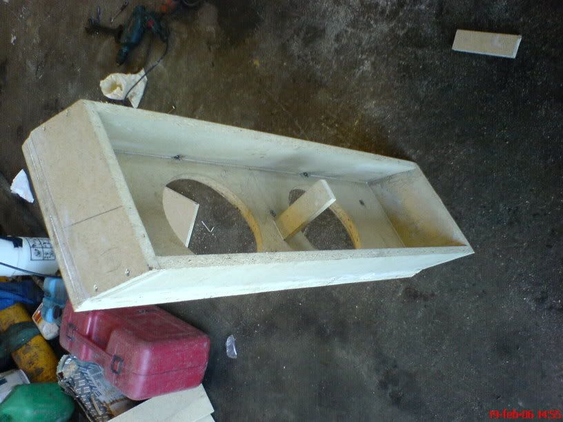

sfh Skrevet Juli 8, 2006 Rapporter Share Skrevet Juli 8, 2006 hallo, synd me tjuveriet, men det gir bare en ny sjangse for å leke seg mer :) å joda, subber i hylla er knall, og 80`n har stor nok hylle til det, sjøl om tanken er under er det mye plass å bygge på. her er naboens 2001 1.8t passat som har fått snacks i hylla : (magnet opp i et forsøk på å overtale eier om at slik bør det vere..men desverre...:( skal finne bilde av subbene rett montert..) her er kassa, ca.45L tunet til rundt 38hz. men jeg foretrekker når portene er blokkert ;) altså...subber i hylla er såå mye bedre enn subber i både seteryggen og spillende bakover i alt som heter sedan... er det noen som sier annet har de feilet i prossesen med å ha de i hylla..enkelt og greit ;) stig Siter 1986 bmw 318i 1987 Ford Escort xr3i Lenke til kommentar Del på andre sider More sharing options...
