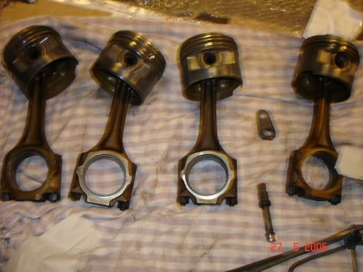

så han ene skal regne ut kompen i motoren slik at han hvet hvor tykk topp pakning jeg må ha,pluss eksakt hvor mye jeg må dreie av s2 stempla..!
Dreie av S2-stemplene? Ingenting er svaret hvis du bruker pakning fra G60, med mindre du snakker og modifisering for klaring til oljespyling?

blir ikke det en svakhet da a,men uansett blir det jo tråd i toppen på blokka så det er jo greit uansett...hehee..!har ikke sett en g-60 pakning men noe sier meg at den er tykkere enn en vandelig???men vis det er tilfellet slik at jeg da bare kan vekt justere dem og ikke dreie av så er jo det genialt..!under stempla lønner det seg jo og ta litt uansett har jeg hørt noe rykter om..!pga køling??

G60 pakningen er av metall og tåler minst 1,5 bar ladetrykk. S2-stempler er laget for overlading fra fabrikk og trenger ikke å moddes. De har grei komp for 16vT. Balansere underdelen er alltid bra, men modding har ingenting med kjøling å gjøre. Det har med klaring til oljeunderspyling på 16v motorene.

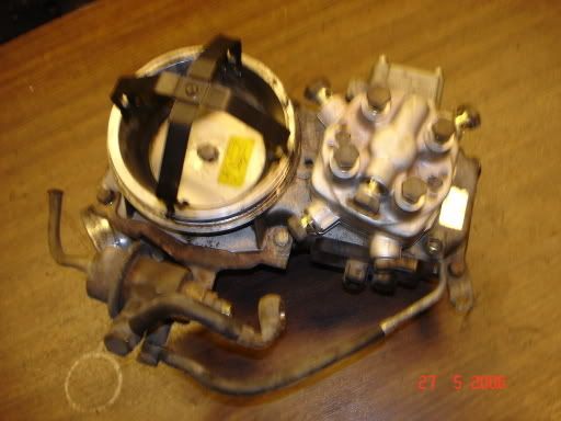

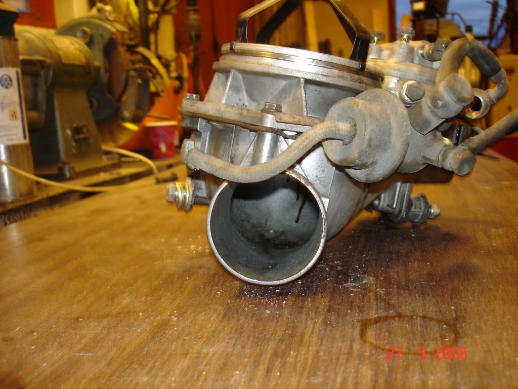

Har du tenkt til å bruke K-jet, bør du holde deg til maks rundt 170-180 hk, mer orker ikke sprutet å henge med på. G60 Digifant eller Megasquirt er bedre egnet

K-jet er og blir noe drit desverre.
Digifant kan kobles rett på ditt eksisterende nett. Ligger koblings skjema på vwvortex forumet. Da kommer du hundre ganger lengere.
ja hvet det er noe møøøk..hehee..men det er planen og bruke det bare en liten periode slik at jeg får fått det til og gått fraæ til vinteren for da blir det data sprut og ordentlig inn mat i den andre blokka...!
