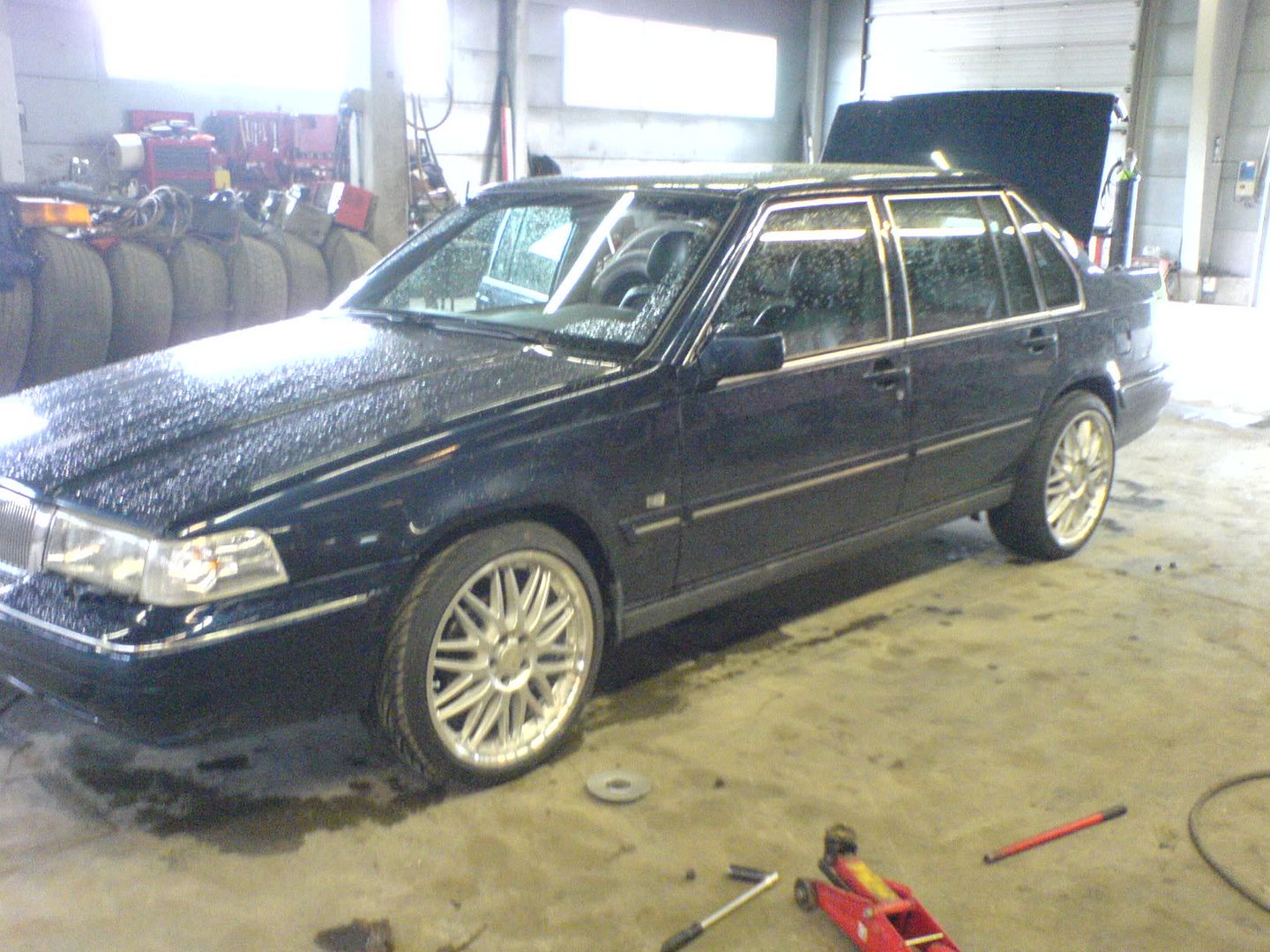

volvo244 Skrevet Mai 26, 2006 Rapporter Share Skrevet Mai 26, 2006 Hei . reiser i morgen for å se på noen hjul til 960'n 19" 8,5 breie og med ett innpress på 35 eller 40 (husker ikke helt)og dekk på 245/35-19! Kommer dette til å gå på 960'n el??` Noen med erfaring? Siter Lenke til kommentar Del på andre sider More sharing options...

volvo244 Skrevet Mai 27, 2006 Forfatter Rapporter Share Skrevet Mai 27, 2006 Da var hjula på plass... subber no jævlig, både framme og bak...... så jeg lurer på hvordan det går når jeg senker den.... Siter Lenke til kommentar Del på andre sider More sharing options...

yoyofish Skrevet Mai 28, 2006 Rapporter Share Skrevet Mai 28, 2006 Ble tøft! :D Jeg har selv 235/35-19 med ET12 på 940en min, ble nødt til å valse foran og kappe skjermkanten bak, samt innerskjermen bak. En del styr. Med smalere dekk burde det vel absolutt gå! Sats på 215/35! Fete felger! ;) Siter Volvo 940 Turbo -95. Lenke til kommentar Del på andre sider More sharing options...
