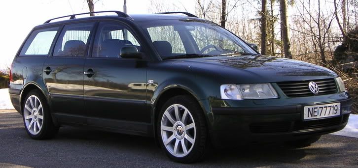

Må bare vise dere hvordan bruksbilen gikk fra traktor og huskestue til lav og skikkelig stiv og fin:
Før:
Etter:
Dette er Weitec 35mm senk. Kjøpte sett med fjærer og dempere. Ble skikkelig nydelig på veien. I motsetning til 745 som fortsatt er traktor og huskestue.....
Skulle ønske at understellet på passaten satt på 745 med tanke på stivhet og kjøregleden....
Race, kjør forbi da vel.....
ja... men det er det eneste du vil ha med det understellet og..hehe:) er over 150 bevegelige deler i det understellet... og det er bare forran! Blir nok en del fòringer å bytte etterhvert der ja;) MEn fint å kjøre...det er det nok:)

Legg merke til de FEM siste ordene i setningen så skjønner du at jeg ikke vil ha MULTIKNIRK understellet, men stivheten og kjøregleden som ble....
