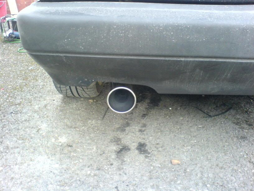

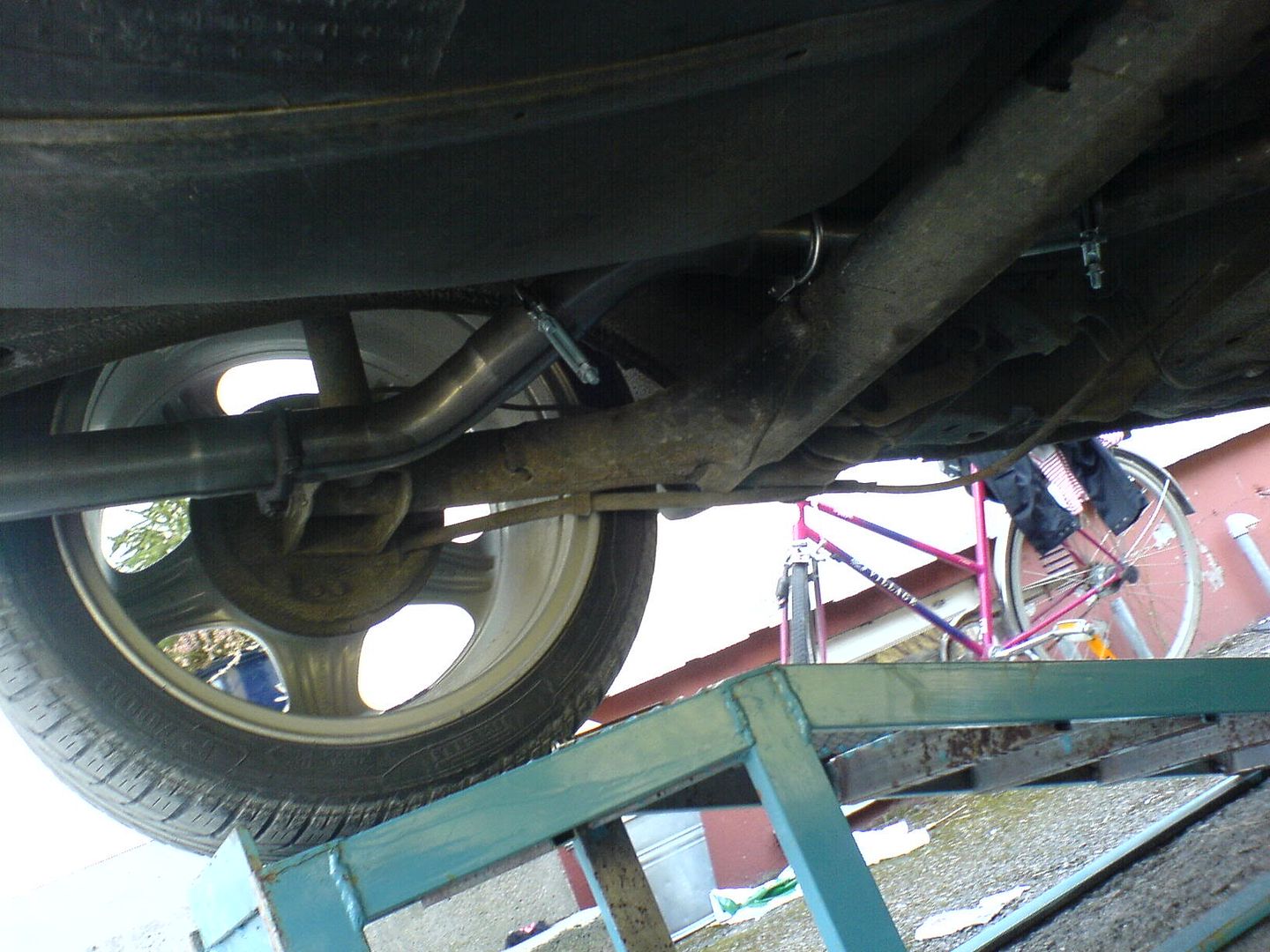

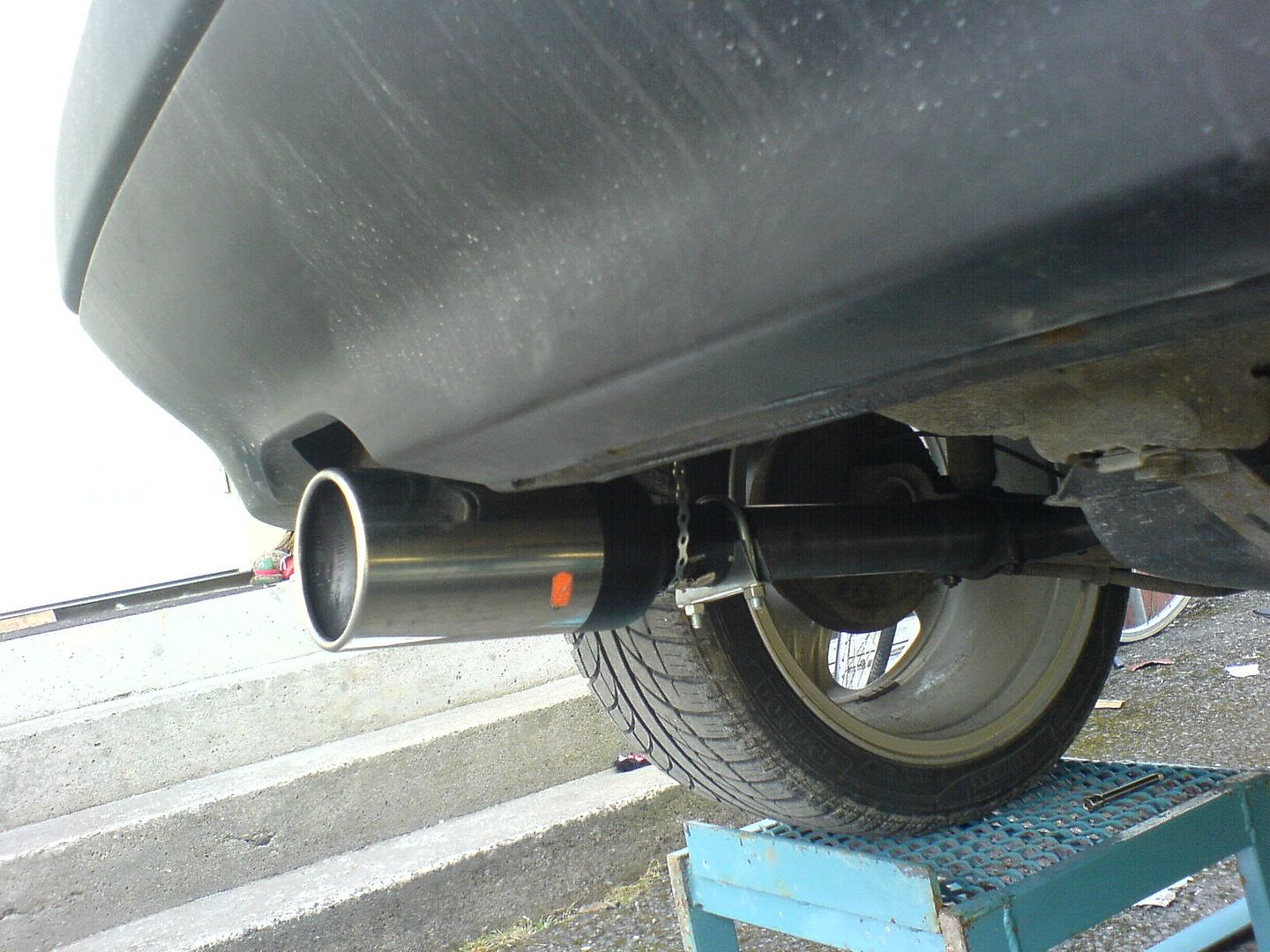

trebor87 Skrevet April 11, 2006 Forfatter Rapporter Share Skrevet April 11, 2006 Med 3 stk bøyer og ett rett rør gikk det greit dette=) ikke tok det bort i noen plass og fikk en god brumming.. viste ikke at det gikk ant å få slik lyd på diesel.. hehe Siter 1997 Volvo S70 2.0 "LT" 1985 Subaru 1800 vinterbil *Solgt* 1990 Golf2 GTD *Solgt* 1987 Volvo 740gl *borte* Lenke til kommentar Del på andre sider More sharing options...
MagnusVW Skrevet April 11, 2006 Rapporter Share Skrevet April 11, 2006 Tar anlegget borti bakstillingen? Ser veldig tett ut der! Siter 97 Audi A4 Avant 85 Golf II - *Vraka* Lenke til kommentar Del på andre sider More sharing options...
