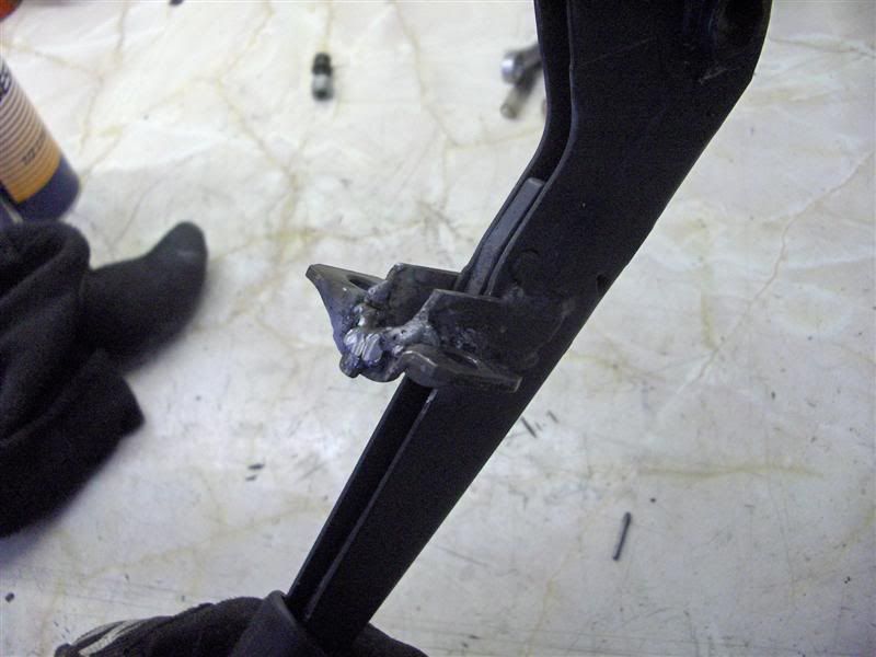

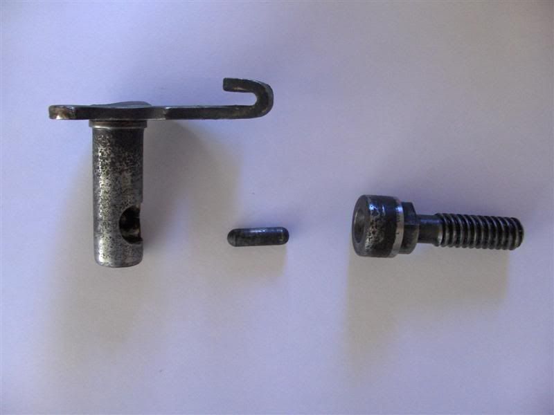

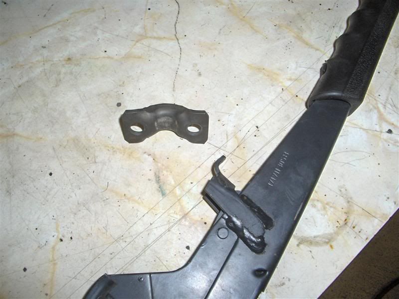

kimoajajaj Skrevet Mars 29, 2006 Forfatter Rapporter Share Skrevet Mars 29, 2006 Godkveld folkens!. I dag tok jeg innersvingen på brekket og vant!. Det første jeg gjorde var at jeg forlenga den tappen som jeg pratet om (ovenfor) 1,5mm. Jeg monterte så kalipperen og prøve brekket, jeg fikk litt mer pådrag men jeg klarte fortsatt å dreie hjulet rundt for hånd. Jeg har lenge lurt på hvorfor den plata/klossen som man fester wirene til ikke har vært montert fast i handbrekket, når man strammer en wirer mer enn den andre så legger klossen seg over og man får derfor ikke strammet den aktuelle wiren noe mere. Irriterte meg grønn på dette, tok derfor brekket ut og sveiste "plata" fast i brekket. Sånn. Når det var gjort så fikk jeg brekket jevnt med engang, sikkert mange der ute som har gjort dette. Skal på etterkontroll i morgen hvis alt går etter planen. Jaujau:) Siter VW Golf MK2 GTI 16V :) http://www.djmongoriders.com Lenke til kommentar Del på andre sider More sharing options...
