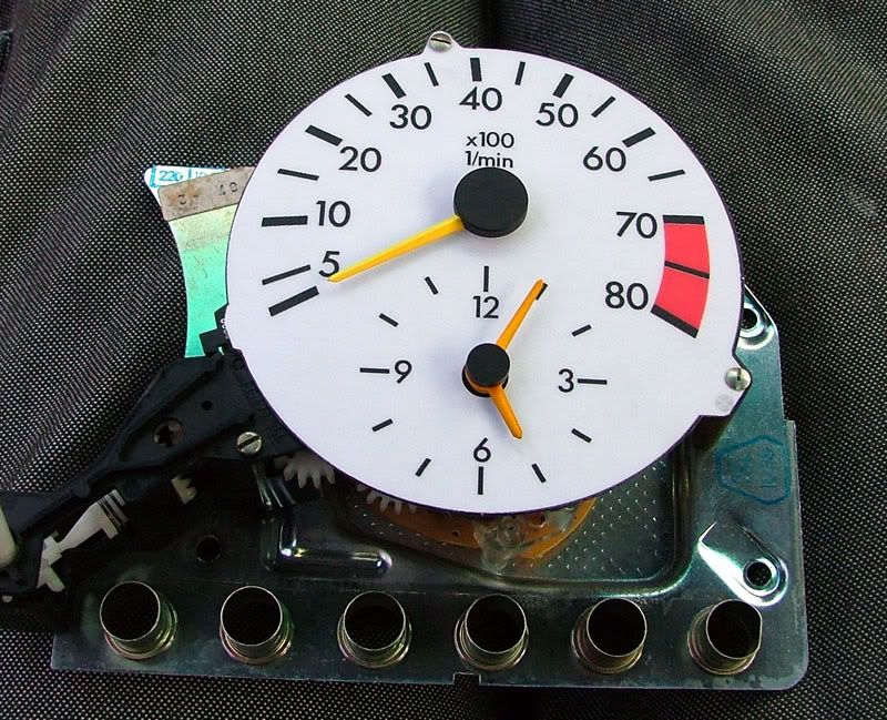

viper Skrevet Mars 29, 2006 Rapporter Share Skrevet Mars 29, 2006 Hvor feil blir den? Altså, hvor mye må du stille den hvis du har vært vekke etpar timer? Kan fremdeles være dårlig kontakt. Kan være klokka stjeler strøm fra andre plasser når bilen er igang. Er bare skjekke bak på enheten. Er en egen kabel med 12v forsyning til klokka. Sjekk om denne har spenning hele tiden. Er bare den som har strøm når bilen er avslått. Om du ikke finner ut av det, så kan du prøve med en ny, da kan du jo putte inn turteller med det samme, bytte ut gamle Big i samme slengen. Siter 89' Mercedes-Benz 190E 2.5-16 - 89' Mercedes-Benz 190D 2.5 (konebil) Mitt fotoalbum http://www.mb190klubb.com Lenke til kommentar Del på andre sider More sharing options...
DJ-timoty Skrevet Mars 30, 2006 Forfatter Rapporter Share Skrevet Mars 30, 2006 ja mulig det ;) du har ikke en turteller ekstra liggende du da? ;) Siter Toyota Levin AE101 GT APEX Supercharger Passat stasjonsvogn 1,9tdi med diverse modifikasjoner Lenke til kommentar Del på andre sider More sharing options...
W201-90mod Skrevet Mars 30, 2006 Rapporter Share Skrevet Mars 30, 2006 ja mulig det ;) du har ikke en turteller ekstra liggende du da? ;) Det har jeg ;) Siter Lenke til kommentar Del på andre sider More sharing options...
DJ-timoty Skrevet Mars 30, 2006 Forfatter Rapporter Share Skrevet Mars 30, 2006 Det har jeg ;) da er det bare prisen det står på ;) hehe Siter Toyota Levin AE101 GT APEX Supercharger Passat stasjonsvogn 1,9tdi med diverse modifikasjoner Lenke til kommentar Del på andre sider More sharing options...

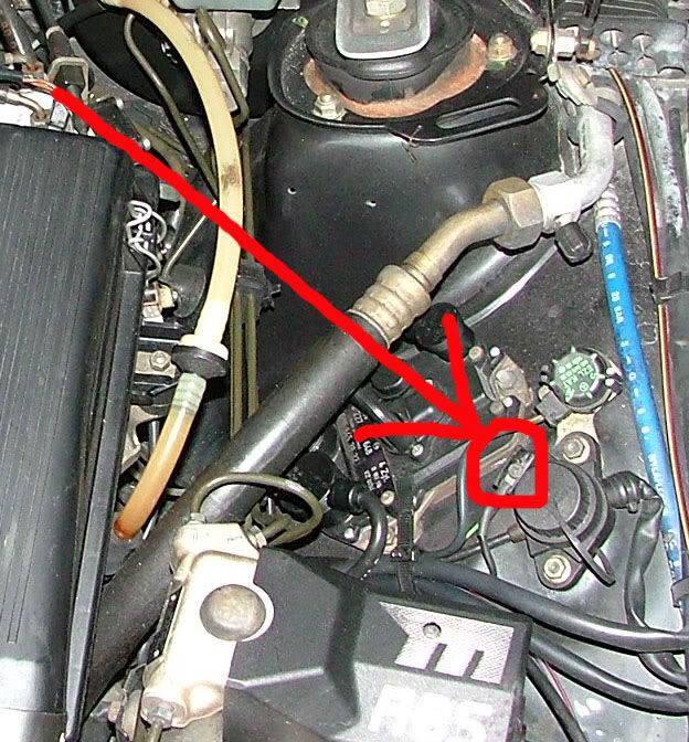

tjekk Skrevet Mars 30, 2006 Rapporter Share Skrevet Mars 30, 2006 akkurat samme problem på min gitt! hvordan er det å montere turteller da? må ha annet ledningsnett da eller? Siter Imprezan SOLGT. Ny bil søkes RASKT! Helst cosworth Lenke til kommentar Del på andre sider More sharing options...
DJ-timoty Skrevet Mars 30, 2006 Forfatter Rapporter Share Skrevet Mars 30, 2006 morsomt, hehe, nei tro bare man må legge opp en ekstra ledning fra coilen , stemmer ikke det? Siter Toyota Levin AE101 GT APEX Supercharger Passat stasjonsvogn 1,9tdi med diverse modifikasjoner Lenke til kommentar Del på andre sider More sharing options...
viper Skrevet Mars 30, 2006 Rapporter Share Skrevet Mars 30, 2006 Nei, henter bare signalet her ifra. Siter 89' Mercedes-Benz 190E 2.5-16 - 89' Mercedes-Benz 190D 2.5 (konebil) Mitt fotoalbum http://www.mb190klubb.com Lenke til kommentar Del på andre sider More sharing options...
