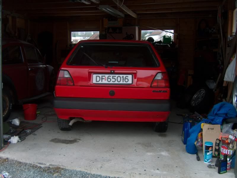

Boosti Skrevet April 9, 2006 Forfatter Rapporter Share Skrevet April 9, 2006 Rødtona det orange på baklyktene rødt, ble selv fornøyd med resultatet. :) Siter Kvalitetsbevisst Lenke til kommentar Del på andre sider More sharing options...

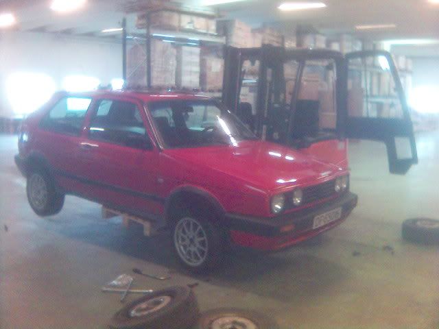

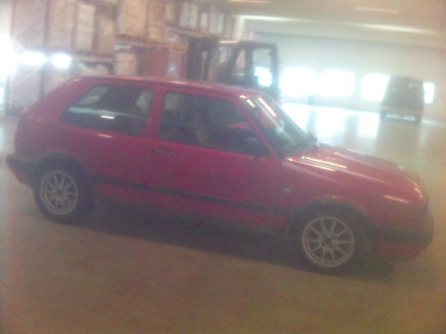

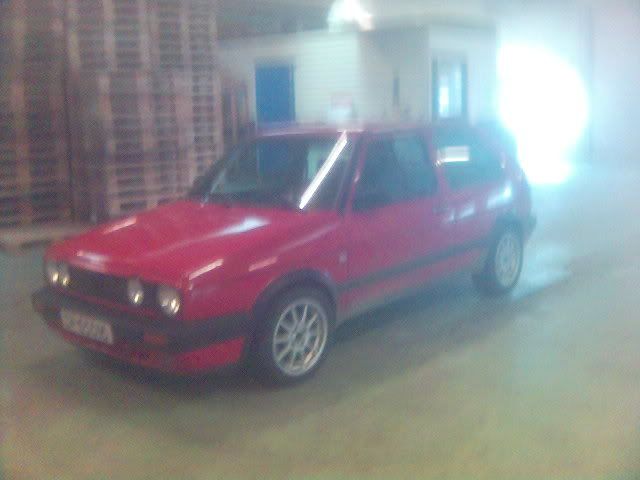

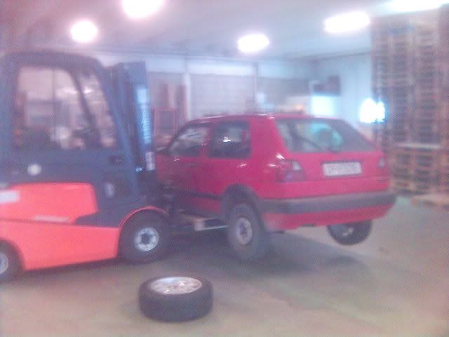

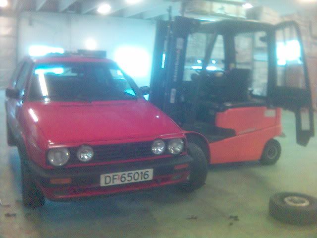

Boosti Skrevet April 11, 2006 Forfatter Rapporter Share Skrevet April 11, 2006 I dag satte jeg på sommer hjual...ikke no værsting felger, men greie nok.. Prøvde også den ny fine jekken på jobben..... :) Et stk golf på pall...kjøper betaler frakt :rolleyes: Beklager bilde kvalitene...desverre tatt med mobil... Siter Kvalitetsbevisst Lenke til kommentar Del på andre sider More sharing options...

Glenn` Skrevet April 11, 2006 Rapporter Share Skrevet April 11, 2006 ble bra baklyktene :) Siter Volvo 245 Turbo - Prosjekt -Jag gasar tills det rasar! x-Golf Gti 16v x-Volvo 740 Tic Lenke til kommentar Del på andre sider More sharing options...
Joachim Skrevet April 11, 2006 Rapporter Share Skrevet April 11, 2006 Lyktene ble fine, men syns du skulle rødtona det hvite og, eller kjøpe hvite/rød lykter. Ellers stiller jeg meg kritisk til jekken din :P Traff pallen alle jekkepunktene, eller bare la den jevnt press på alt under der? :) Siter Lenke til kommentar Del på andre sider More sharing options...
Boosti Skrevet April 11, 2006 Forfatter Rapporter Share Skrevet April 11, 2006 Lyktene ble fine, men syns du skulle rødtona det hvite og, eller kjøpe hvite/rød lykter. Ellers stiller jeg meg kritisk til jekken din :P Traff pallen alle jekkepunktene, eller bare la den jevnt press på alt under der? :) Helrøde syntes jeg ikke er så fint, av en eller anna grunn :P. Jeg skal kjøpe CrystalEdge lykter etter vært, Så sotinga er midlertidelig til jeg får meg andre lykter.Måtte bare få bort det stygge orange fargen. Pallen traff ikke jekkepunktene, men vi sjekka etter først så ikke no ble klemt i stykker. Den ble liggenes jevnt under hele, så det ble jevnt press. Så der gikk bra. Siter Kvalitetsbevisst Lenke til kommentar Del på andre sider More sharing options...

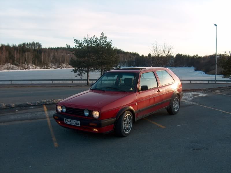

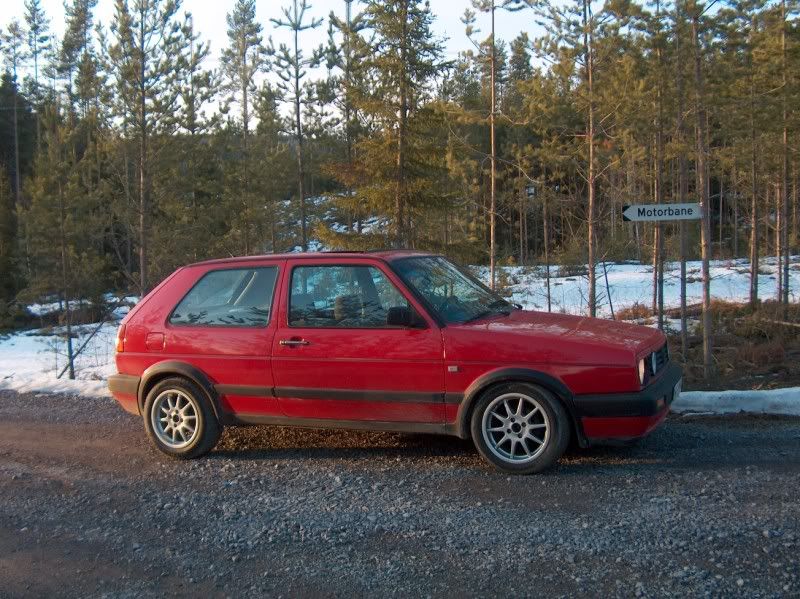

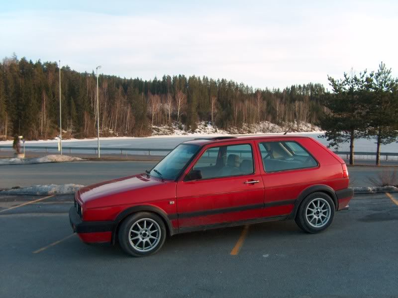

Boosti Skrevet April 15, 2006 Forfatter Rapporter Share Skrevet April 15, 2006 To feil....For høy og for møkkete :well Siter Kvalitetsbevisst Lenke til kommentar Del på andre sider More sharing options...
tobias1600 Skrevet April 18, 2006 Rapporter Share Skrevet April 18, 2006 flotte omgivelser disse bildene ble tatt i da :-) Har noe 60mm senk liggende å slenge hvis du trenger, kjørte dette med org dempere, og er ikke det beste å kjøre med, merker liksom at fjærene hopper litt bak pga lange dempere. Har nå 60/40 cobra med sportssdempere som fungerer utmerket! Du får komme og titte om interesse. Ikke tuv på de. (kan sikkert skaffes) Siter 1985 VW Golf II cl 1,6 1961 VW T-1 1200 deluxe 1,6 1986 VW Golf II cl 1,6 (hugget) 1972 VW T-2 Transporter Sika 2,0 (solgt) 1996 Citroën ZX 1,4i (solgt) Lenke til kommentar Del på andre sider More sharing options...

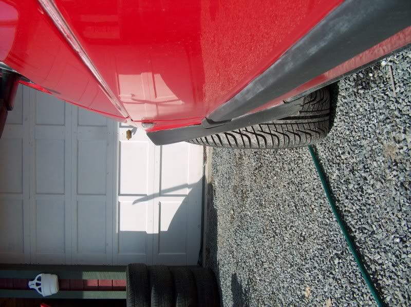

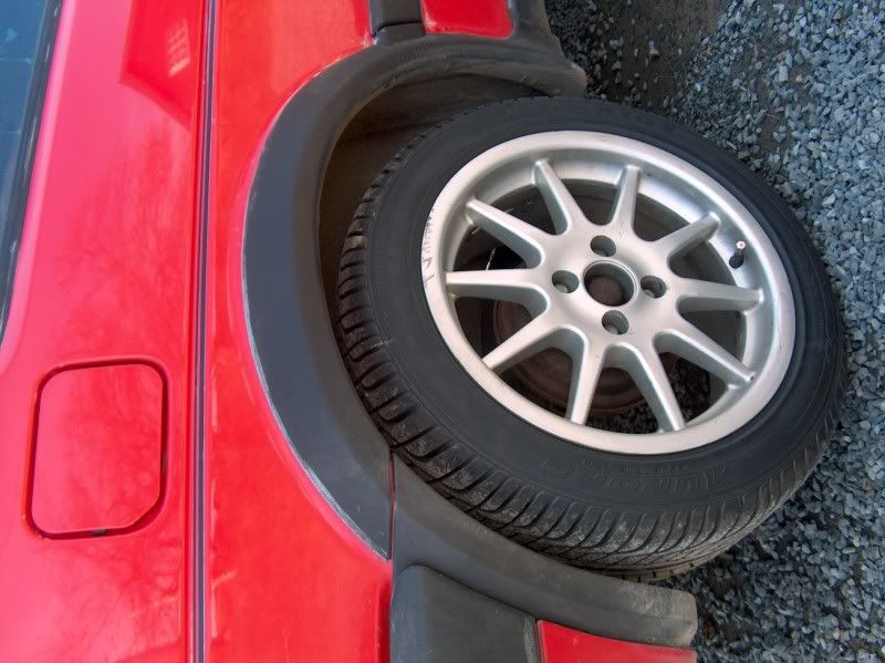

Boosti Skrevet April 22, 2006 Forfatter Rapporter Share Skrevet April 22, 2006 Måtte ha meg noen nye dekk i dag da bredderne bak har løsna pga subbing. Det satt 65 profil bak, og det subba konstant med to personer baki. Så da blei det fire nye Aurora 195/50R15, jeg betalte 500 dekke, da med omlegging og balangsering. Siter Kvalitetsbevisst Lenke til kommentar Del på andre sider More sharing options...
