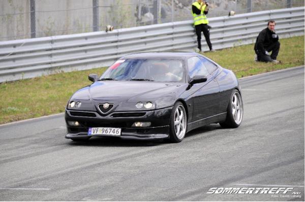

Norges råeste og mest påkostede GTV (916) vurderes solgt Kun sommerkjørt og oppbevart i garasje. Skal kanskje selges når snøen smelter men jeg er usikker på hva den er verdt. Hva tror folket? Litt info nedenfor men bildene sier det meste! 1997 ALFA ROMEO GTV 3.0 24v gått 160.000 (30.000 av disse på norsk vei) Importert fra tyskland i 2008 - Sinnsyk bil som sitter klistret på veien! EKSTERIØR: Zender tanklokk Cadamuro frontspoiler MOTOR OG DRIVVERK: BMC CDA - CARBON DYNAMIC AIRBOX SQUADRA CHIP – Løfter effekten fra 220hk til 241hk CUSTOM EKSOS – med Simons lyddemper og Engstler enderør Byttet fra 5 til 6 trinns girkasse Q2 - Limited slip differensial Lettet GTA svinghjul GTA Clutch UNDERSTELL OG HJUL: KW variant 1 justerbart understell RH RAU 19x8,5» felg forran, 19x9» bak 225/35-19 Goodyear Eagle F1 asymmetric forran 255/30-19 Goodyear Eagle F1 asymmetric 2 Bak Sandtler Typ S borrede og slissede bremseskiver forran. EBC Greenstuff bremseklosser Justerbar tårnstag INTERIØR: Raid Daytona Airbag steering wheel Sparco pedaler Carbon foliert interiør Ecliptech Shiftlight Stor stereo!
