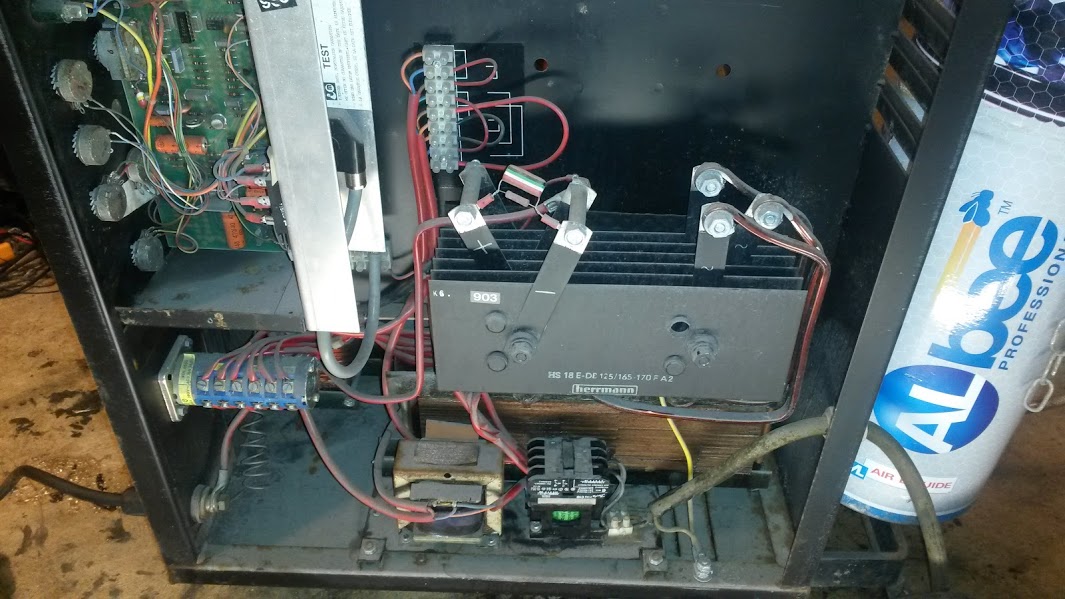

Ok. Da har jeg målt litt, og ikke klart å finne noen feil. Kan noen fortelle meg hvordan man måler en trafo? Kan noen fortelle meg hvordan man måler en likeretter? Mvh Movikon

Nå snakker vi :-) Jeg bor like ved Jessheim. Tilførsel er friskmeldt, jording er under lupen. Har kjøpt ny jordingsklemme, den enden er friskmeldt. Andre enden er jeg litt skeptisk til, men har bestilt ny komplett binzel 10 25 jordingskontakt fra ebay. Skjønner nå at jeg må ohme jordingsledningen. Det skal sies at jeg opplever feilen som periodisk; etter å ha sveiset det på bildet, var det enda mindre strøm å hente neste gang jeg sveiset. Dette med samme setting på maskinen. Mvh Movkon

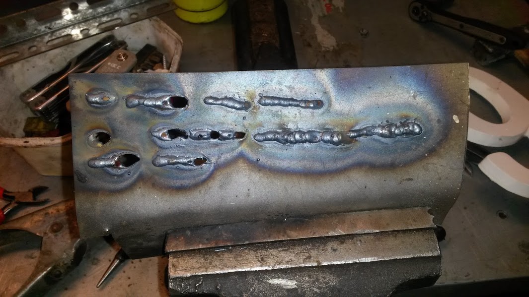

Takk for svar! Jeg er ikke helt med på at alt er i orden; den plata det er snakk om er ca. 1mm. tjukk. Når jeg sveiser med settingene på bildet, har jeg heller for høy trådmating enn for lite... tråden går ikke særlig fort, men strømmen er liten. Da mener jeg at noe er galt når strømmen står på 5 og trådmatingen på under 2...? Det første jeg sveiset med dette apparatet var to M12 bolter. Da var strømmsettingen på 6, tror jeg, og apparatet hadde god gjennombrenning og stor, fin sveis. Nå står strømmen innstilt på hakk 5 og jeg sliter med å lage hull i en 1mm plate? Jeg får til å sveise ""pent"" (i hvert fall bedre enn det på bildet) med min Kemppi maskin. Skal ikke si mot noen som sier at jeg trenger mer sveisetrening, dog. Mvh Movikon

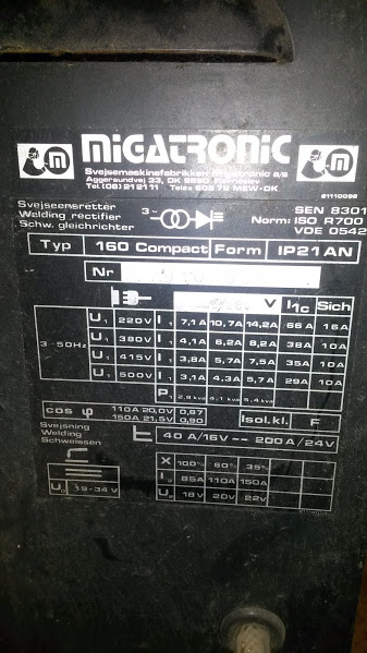

Hei. Jeg har et eldre Migatronic Sveiseapparat som ikke gir nok strøm. Den første gangen jeg sveiset med det, fungerte det helt nydelig; nå gir det altfor lite strøm. Fikk til å prøvesveise det dere ser på bildet; er bilder av innstillingen på sveiseapparatet også. Innstillingene på sveiseapparatet var som på bildet når jeg sveiset på platebiten, synes jeg måtte skru opp strømmen vel mye for å få til dette. Har sjekket skruene på diverse tilkoblinger rundt om kring. Noen som vet hva som pleier å være feil når dette skjer? Håper på svar, alle kommentarer er velkomne. Mvh Movikon
