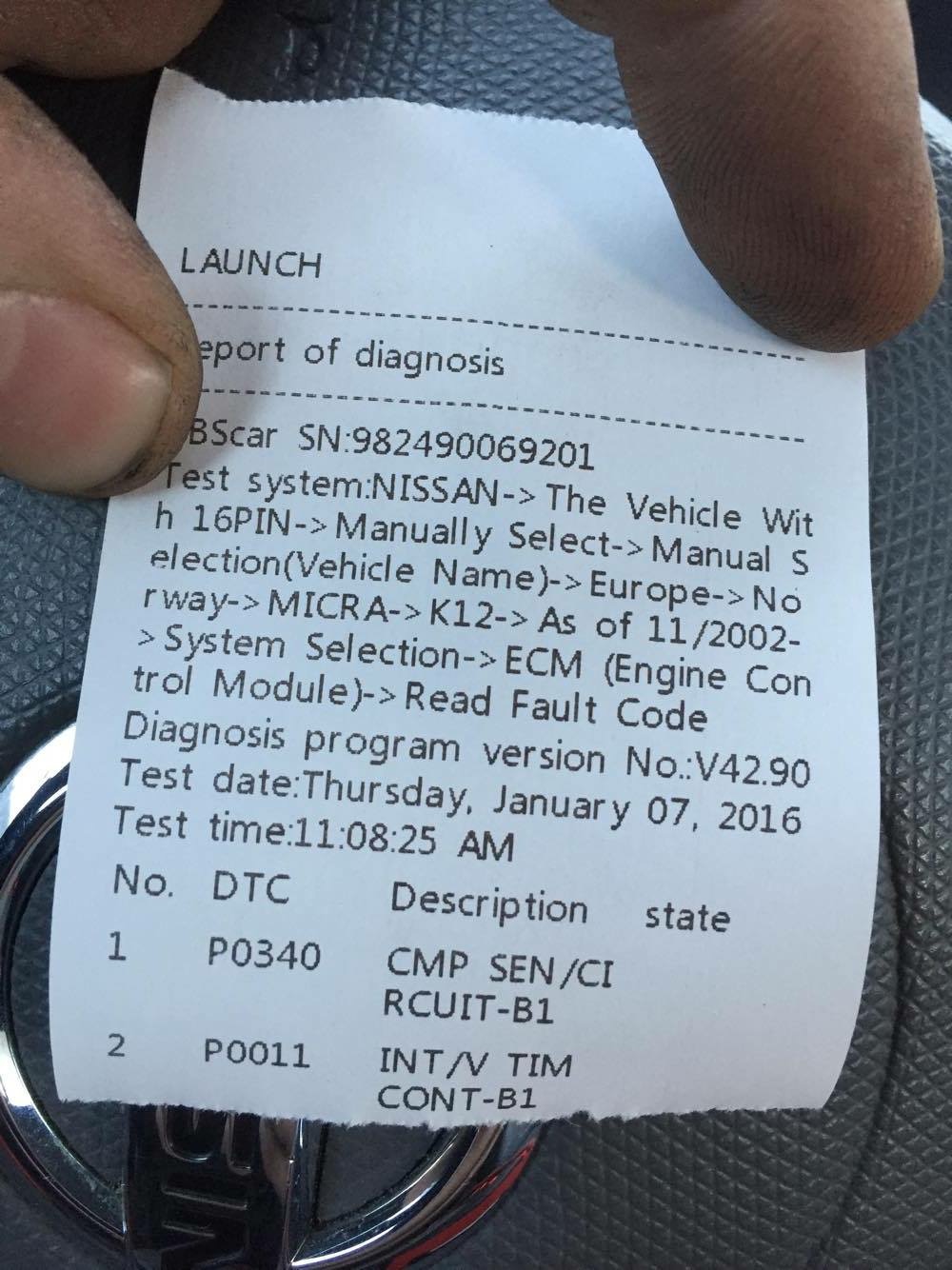

Bilen har kun rullet 145.000 så synes det er tidlig med kjede bytte uten at jeg vet intervallene. Den er konekjørt.
To feilkoder. Ryktes nå at det er tull med kjedet. Dette fant jeg på et annet forum og dette er også vært symptomene på denne: Det er kjede, men kjedet har hatt litt problemer dessverre, feilen var vel egentlig ikke kjedet, men overfølsom motorstyring på differanse mellom kam og veiv føler, symptom, bilen stopper uprovosert under kjøring, starter som oftest helt fin igjen. Det er altså ingen reim som må skiftes, men det har forekommet på ett fåtall biler(meg bekjent) at kjedet har måttet blitt skiftet pga slakk så motorstyringa registerer feil og motoren stopper.
