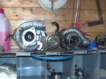

  9. jepp gjorde det , har en anelse at det kommer fra vevhusventilasjonen som går inn på innsugs slangen til turboen , skal bygge om ventilasjonen.............
  10. det skal litt til at topp pakningen ryker skiftet den for 6mnd til en HKS stopper pakning.......
  11. nei det viner ikke men der er komt endel olje inn i den ...... 6mnd gammel burde vel holde lenger...... for vel sette på den orginale og teste..... skal jo ha treff neste helg på våler banen bør være klar til da....... er det bare turboen det kan være??????????
  12. hei plutselig så kommer det masse blå røyk når jeg gasser og får nesten ikke trykk + att det er litt olje i intercooler rørene...... lader bare 0.2 i dag mot 1.3 i går.... og turboen er bare 6mnd gammel.... 200sx S13.................
