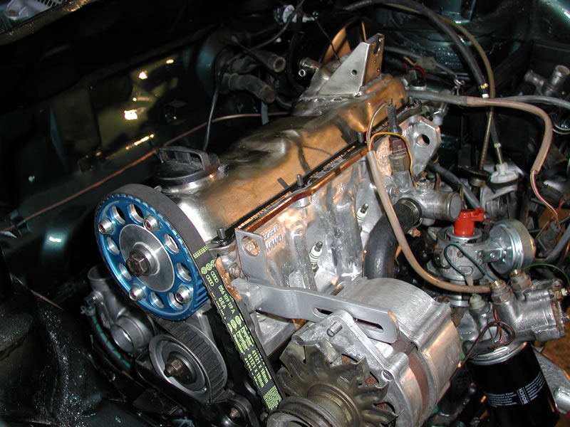

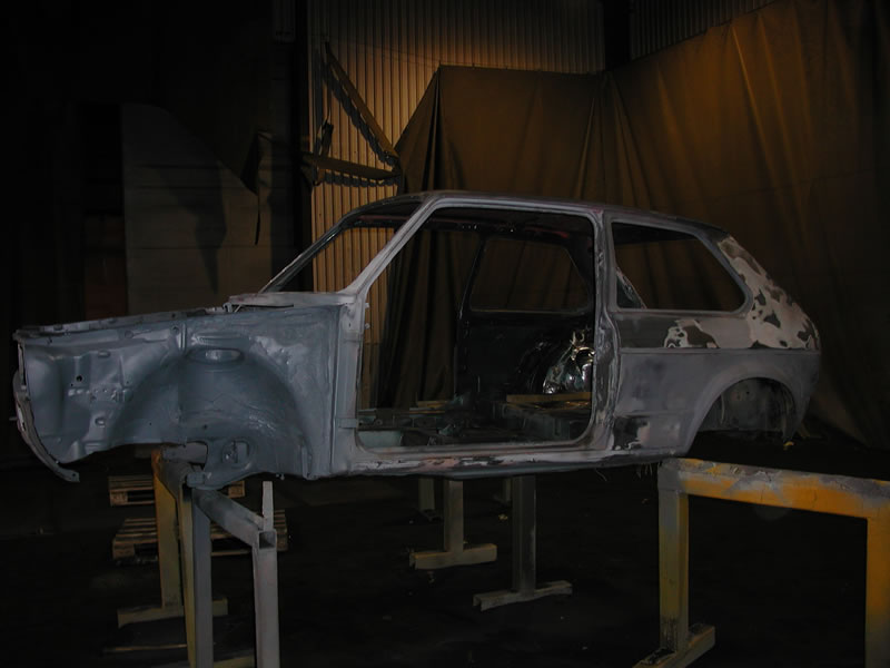

Ole Morten: Det blir ein standard DX Motor (83 gti) pga godkjenning, men eg har bytta innmat til G60 Veiv Stempel og rådar. Har 16v innsprøytning med Porsche Turbo Dyser + Map Fueler 2 tilleggssprut med map sensor. Spesialslipt kam til dette oppsettet med justerbart kam-drev. Og ein liten IHI RHB5 Turbo (me får sjå kva den klarar å lade) Intercooler blir montert når bilen er godkjent. :D Får Håpe dette klarar å produsere dei godkjente 143 HK hapyhappy Ellers er det originale bremser foran med Mintex C-tech klossar (Desse er vel det første som må byttast) Skiver bak fra Golf II Gti, Alle foringar er bytta til poly. Gule topp justerbare koni demparar og lesjøfors senkesett heile vegen rundt. Karoseriet blir lakka i bilen's original farge (Den du ser i motorrommet) Eg ventar på 88 mod cab fangarar, skjermbreddara og sideskjørt. Det blir monovisker (med sentrert viskar) + diverse. Puh dette vart langt Tom Rune (Som for øyeblikket leikar eletrikar i heimen) :D
Her er bilen nesten slik den står i dag. Fleire bilder kjem på http://www.vwaudi.as iløpet av morgondagen (trur eg)
