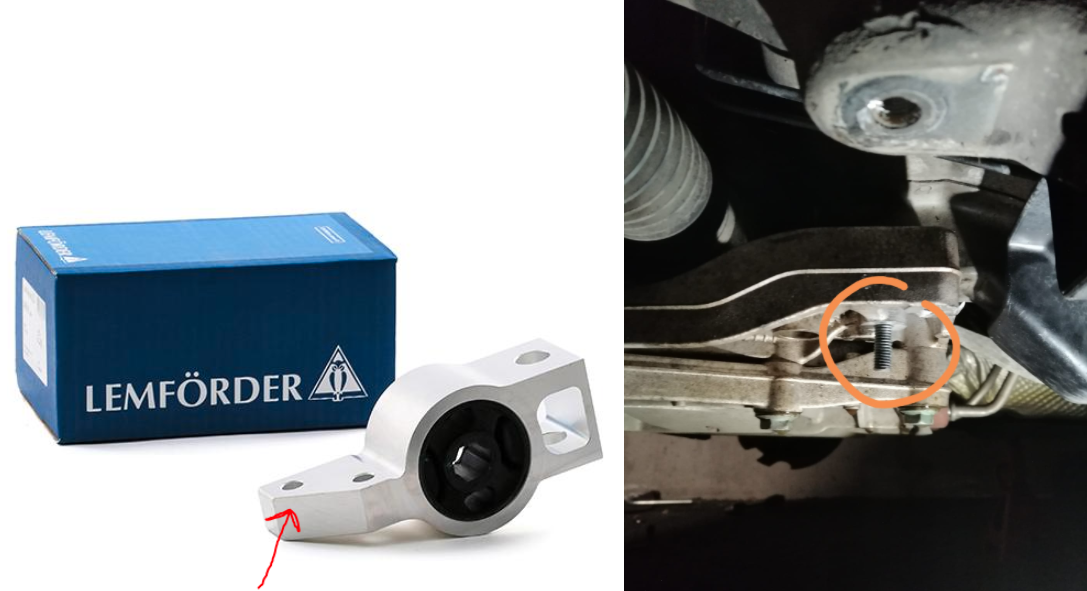

  1. Takk for gode tips! Googlet disse og det virket veldig lovende. Dessverre var gjengene knukket skjevt i tillegg til skadet fra gripetang/vicegrip forsøkene mine, så jeg fikk aldri på mutterne. Fant div "pinneboltuttrekker" verktøy som trolig kunne redda meg, men endte bare opp med å sage av halvparten og montere tilbake gamle styrestagen.. så skal jeg trille forsiktig til verskted når jeg får tid og bite i den sure... bolten.
  2. Jepp, EU kontroll ga en forsinka påskenøtt og jeg måtte visst bytte "kontrollarm"(?) på min Audi A3 (2005mod, 77'km). Dette er altså en liten foring som holder bærearmen på forhjulene. De sitter bare med 3 bolter, men hele bærearmen må av for å bytte (bare 1+3 bolter til). Problemet er at ene bolten såklart knakk etter at den løsna og fikk et par omdreininger ut.. den stikker nå ut ca 3-4cm, men nekter å rikke seg med gripetang, selv etter noen timer marinering i WD40 fra både over- og underside. Vedlagt bilde.. Fronten står på støttebukker og uten forhjul, men veldig trangt/umulig å komme til ved å krype under bilen. Så jeg må få av denne fra siden.. spørsmålet er bare hvordan. Min beste ide er å prøve varmepistol, men om den vil varme nok er jeg usikker på (2000W Cocraft billigsak fra Clahs O.). I tillegg er bolten trolig stål, mens gjengene er aluminium, og ligger litt sånn småkinkig til så jeg føler "noe" vil ta fyr før bolten får nok varme (paranoid?) Evt. hvis jeg finner en mutter som passer, kunne jeg skrudd denne over for deretter å ødelegge gjengene på bolten, sånn at jeg kan prøve feste disse og skru ut normalt med skralle el.l. Tredje og kjipeste alternativet jeg kommer på er å kappe ned bolten litt, og deretter montere på alt og kjøre til verksted med bare 2 av 3 bolter. Heldigvis har jeg da fortsatt en bolt på hver side av foringen, mens verkstedet ligger bare nøyaktig 1,4 km unna og får den sikkert ut relativt lett om de får den opp i høyden og bare kommer til skikkelig. Er i stuss på hvordan jeg går fram best.. så hvis noen har noen gode råd setter jeg pris på innspill?
