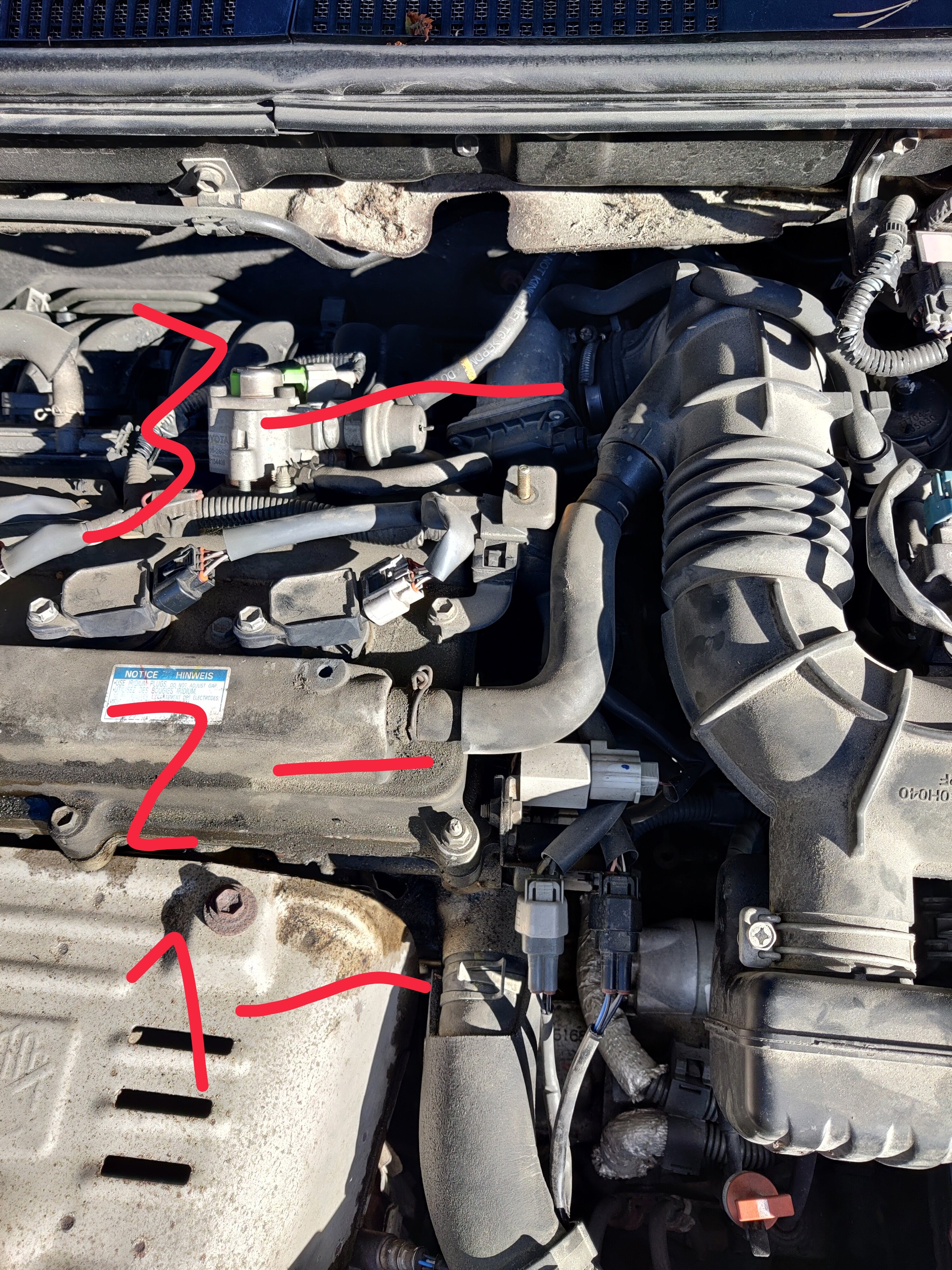

  • Ble med

  2. Du kan gjøre at den nesten starter et øyeblikk.... Angående startgass. Hvor tar jeg av inntaket? For å kjøre gassen inn?
