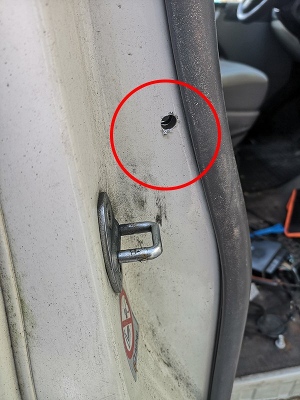

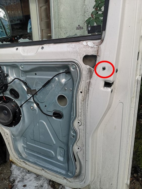

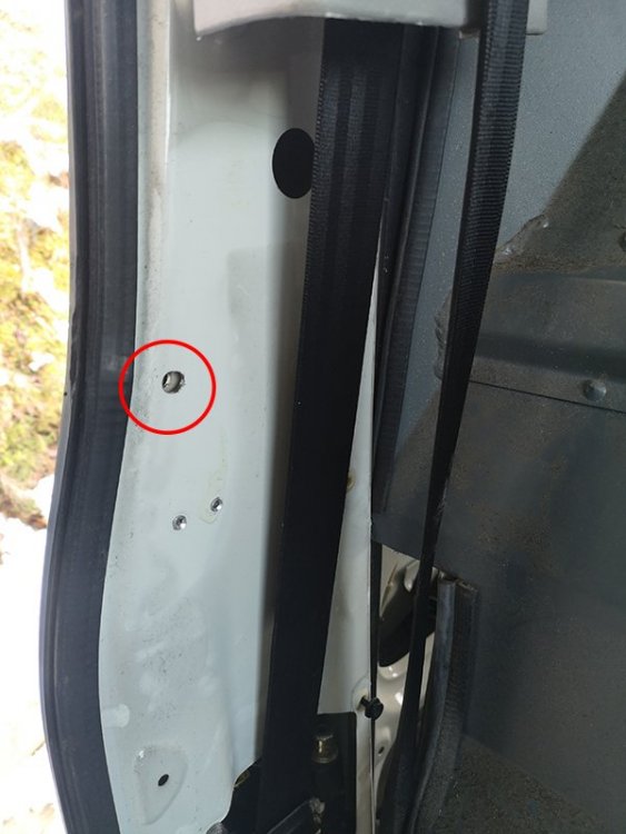

  4. Hei igjen. Ja, boret et hull igjennom dørstammen og dør og traff utrolig nok rett på den lille torksskruen på låsen. Løsnet den en kvart omdreining og låsen spratt opp. Ser om jeg finner noen bilder.....
  5. Var sikkert litt uklar. Med "dørspeil" mente jeg trekket på døra. Litt knot å få av, men ganske greit. Ser låsen der, men å få den opp? Får også tatt av hendelen på utsida, men får ikke opp..... Grmff...
  6. Har en t5 der døren på passasjersiden ikke lar seg åpne. Har demontert benk og dørspeil, men klarer likevel ikke å åpne. Er det noen som har et triks for å få åpnet den? Har prøvd banneord og hokus pokus! Ingenting nytter.
