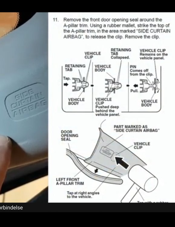

    Demontere deksel på a-stolpe.
    Den skal nok av i morgen.. ser for meg en ny plasdeksel.
  2. kite
    Jeg gjorde akkurat det samme... plasten begynte å gi etter.. Fant denne video.
  3. kite
    Takk. Skal prøve det..
