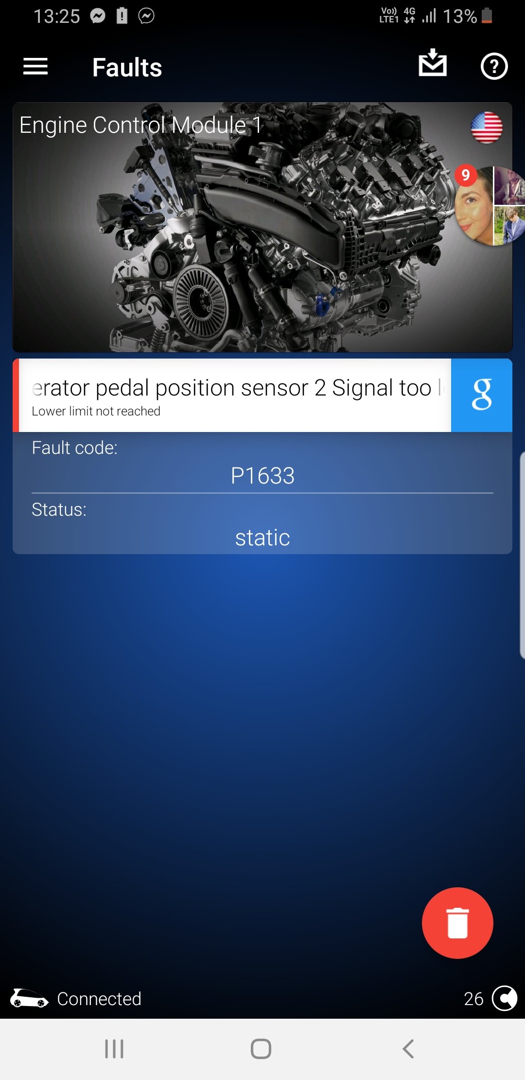

	Jeg fikk lest den av hos Møller, Volkswagen avdeling. skiftet luftmassemåler siden jeg leste det kunne være en årsak, men er like langt.

	Bilen ligger og jager når den får pådrag i motbakker. Jeg har skiftet luftmassemåler, prøvd dyserens - det kommer ingen feilmelding på diagnose... Noen som har erfart noe lignende?
