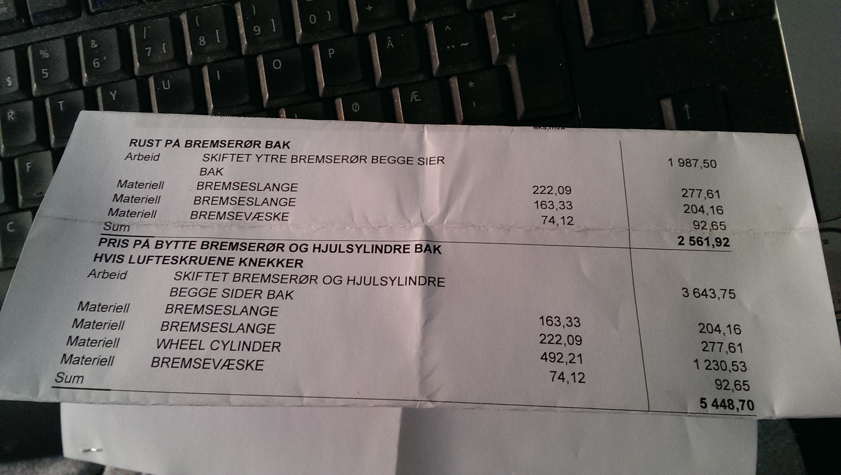

  3. Hei igjen! Var nå hos merkeforhandler og fikk et overslag på pris. NB! Det er bare YTRE rør som må/bør skiftes begge sider. Ikke noe rust lenger inn. Rørene var plussminus 40(?) cm lange og bøyd i noen vinkler. Visstnok var de av kobber...så de stusset litt over dette. Uansett...har lagt ved bilde av overslag(nummer to er dersom en eller to gjenstridige skruer knekker). Noen kommentarer? Er det altfor drøy pris? (får forresten 15% avslag på disse dersom utføres ila mars) Takk igjen!
