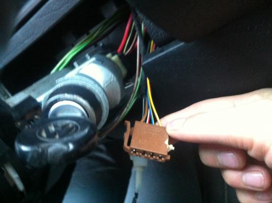

  1. Kan det være den kontakten du ser ovenfor på bilde som skal kobles til? Problemet er at jeg aner ikke hvor den evt skal kobles til :p
  2. Hei. kjøpte nettopp en Golf 3 1994mod. Forrige eier byttet Tenningslås på bilen, å siden det har kollisjonspute-lampen lyst, og blinklys/nødblink ikke fungert. Nødlyslampen på rattet lyser rødt, men ingen reaksjon hverken i dashbord eller i lyktene.Ønsker å spare tid og penger ved å høre om noen andre har hatt samme problem! Har sett at flere har byttet relè osv, men ingen skriver hva problemet var. Har selv byttet relé, men det var desverre ikke problemet. Har lagt til bilder av hvordan det ser ut bak rattet, og hvordan nødblinken IKKE fungerer! Under rattet henger det en kontakt som jeg ikke vet hva er eller hvor den skal plasseres. (finner ikke noen plass å plugge den inn).. Kan dette ha noe med blinklysene å gjøre? Hva kan probleme være? er ikke så flink til å feilsøke med voltmeter osv, så håper noen av dere har opplevd samme problem, og evt vet hva løsningen er :-) Takk for svar!
