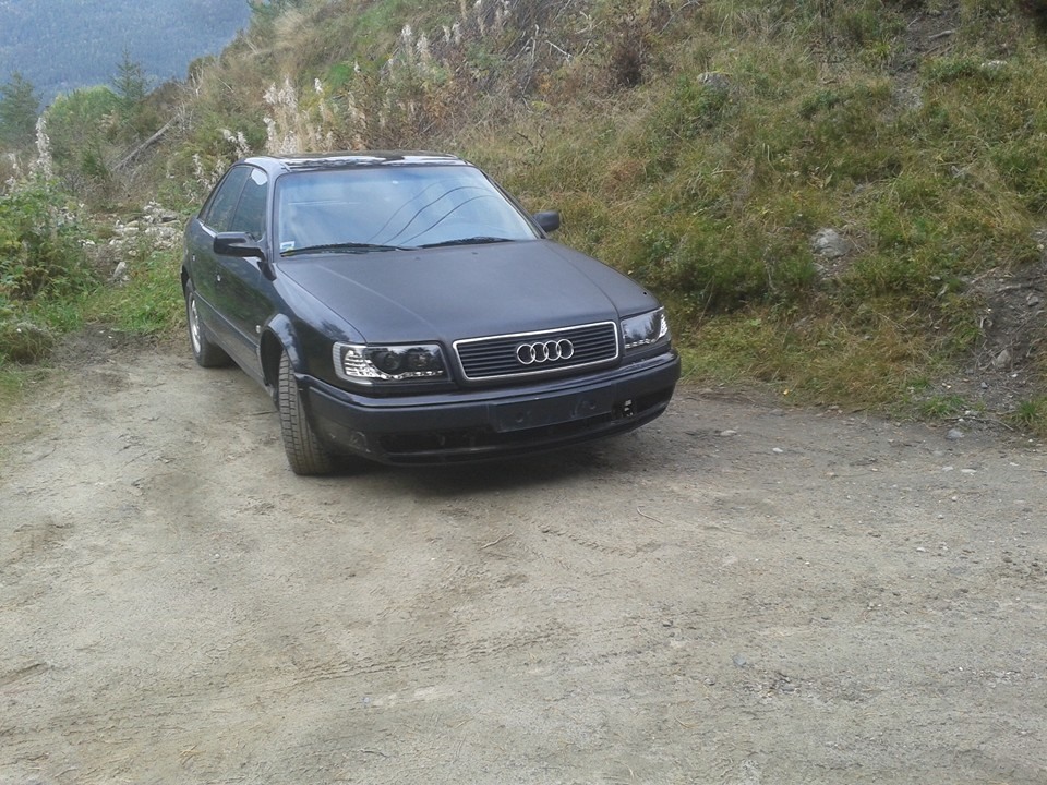

ok. takk fra dere begge to. :) men ja bilen starter og går men den fusker og som sagt litt mindre sprek så tviler det er lite om å gjøre men tydelig nok til att den blir dau. :) men istedenfor å kjøpe og stresse med nytt verktøy te kammene og veiva noe som tar lenger tid med tanke på ebay er det vell like greit og reise på verksted med den så jeg er sikker det blir rektig.? reima som sagt er litt slakk så må strammes. :) regner med dem klarer det litt bedre samtidig som jeg ikkje vill att motoren ska rase sammen. det er ikkje en eneste tikkelyd i den og bilen er ett flott eksemplar som er 98% rustfri omtrent te å være en 24 år gammel bil. :) hadde a4 b4 før bare uendlig skruing på den f.eks forstilling var noe jeg var lite fornøyd med. men liker c4 modellene mye bedre :D men legger te to bilder av dem to bilene både A4 og 100. A4 fikk jeg lakket i candylakk med svart panser og detaljer. jobbet på lakkverksted hehe. på audi 100 er det kanskje ikkje orginale lykter men likte dem bedre som er nå :) hva mener dere?? når ferdig treknisk tenkte jeg helt svart pærlemor eller candy lakk, svarte eiker på felgene med sølvkant resten med rød strek rundt og senk. :)
