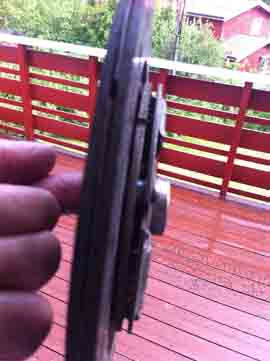

Har slitt litt med å lastet opp bilde. Det er en AAZ motor og det jeg lurer på nå som jeg fikk lastet opp et bilde var om den bøssingen som er motsatt av min fingerver den simsksk vende mot girkassen?
Snodig clutch på denne golfen. Bare en pinne som stikker ut av girkassa som skal løse ut clutchen. Glemte å notere meg hvilken vei clutch platen skal stå da den ble tatt ut, og det står ikke noe tekst som " flywheel side" eller noe slikt. Skal bøssingen som stikker ut på den ene siden av clutchplaten stå mot girkassen? Får ikke lastet opp jpg bilde :-(
