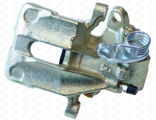

Tusen hjertlig takk for svarene og ikke minst Guiden,helt genialt. Caliperen som du la ut bilde av er den jeg har ser jeg. Har nå "jukka" og "lea" på håndbrekk armen og har fått dette til å bevege seg litt sånn passe greit, men en overhaling hadde nok vært det beste, skal bare nå få bilen igjennom Eu. Fikk faktisk en mangel jeg synes var litt merkelig "Parkeringslys" for mange, jeg har riktig nok parklys i hovedlyktene, men har også sammen med tåkelys og blinklys:doh
Ok takk for svar, da er nok bildet jeg har lagt ut feil i forhold til den caliperen jeg har på bilen,jeg skal ikke ha returfjær
Pokker ta, håpa på å slippe å bytte/overhale caliperne Men de fjærene sitter ikke på caliperen,hade de det tror jeg problemet ikke hadde vært der
Noen som kan bekrefte om det skal sitte noen fjærer på caliperne bak på denne bilen Sliter litt med at håndbrekket henger seg litt og armen på caliperen ikke går helt tilbake og håndbrekket blir litt slapt etter jeg har brukt det noen ganger [ATTACH]39766[/ATTACH] VOLKSWAGEN GOLF CAB 1EX0 Understellsnummer: WVWZZZ1EZVK022869 Motorkode: AGG Effekt (kW): 85 Drivstoff: Bensin

Sjekka dette nå og wiren gikk rett i caliperen, systemet var veldig tregt, smurte opp med WD40 og jokka litt frem og tilbake og det løsnet et god del
