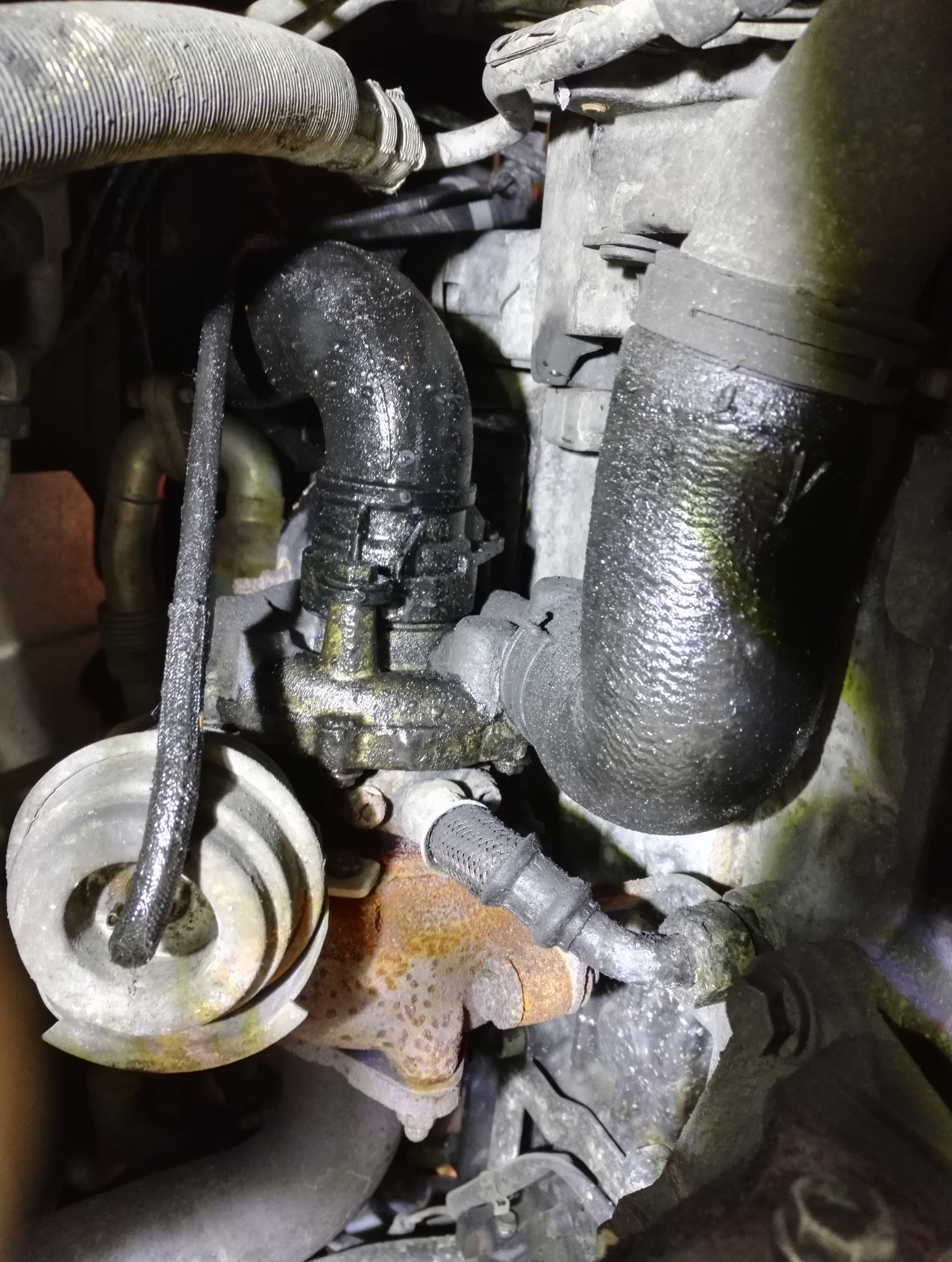

Jeg har fått beskjed om at det lekker olje fra turbo. Jeg holder på å bytte clutch og tenkte det ville være greit å kikke litt på turboen samtidig. Jeg kan ikke se noen direkte lekkasje fra turboen. Tilkoblingene for olje inn/ut ser helt tørre ut. Det jeg legger merke til er at det er oljesøl på plastrøret med tilførsel av luft fra luftfilter. Hele røret fra tilkoblingen til gummislangen fra luftfilteret og ned til turboen er tilgriset. Turboen er også tilgriset (unntatt turbinen som drives av eksosen), samt gummirøret fra turboen. Det er også noe oljesvetting i hver ende av intercooleren (regner jeg med varmeveksleren under radiatoren er) og i tilkobling til innsugsmanifoil (tror jeg, det er ikke så lett å se hva det er i det området, men jeg ser oljesøl). Det ser våtest ut akkurat i området rundt turboen. Er det noen som har noe ide om hvor feilen antakelig ligger, hva jeg kan gjøre for å feilsøke skikkelig og hva jeg bør gjøre for å utbedre? Ta ned turboen synes jeg ser ut til å bety trøbbel i form av rustne bolter og lurer på om det er bedre å overlate til et verksted. Jeg er bare redd det blir dyrt. Kan vel sikkert like gjerne bytte motor, da, når den nå likevel er nesten ute.
