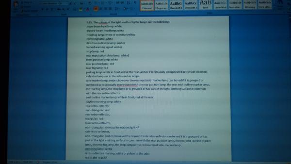

Fikk ikke scannereren til å virke. her er direrktiv E/ECE/324/E/ECE/TRANS/505 dET STÅR AT MARKERINGSLYS KAN VÆRE RØDE,DERSOM DE ER EN DEL AV BAKLYSET.[ATTACH]28001[/ATTACH] -
