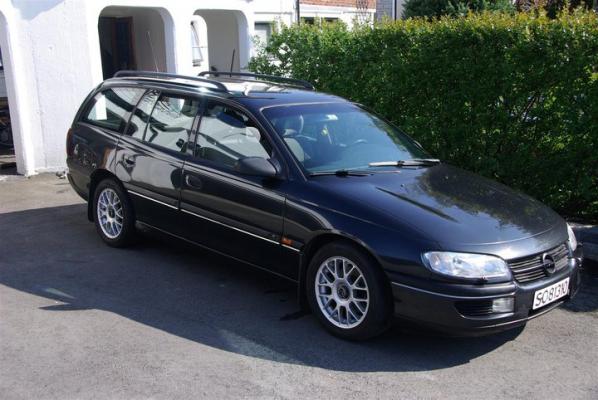

  5. 1996 2.5 TD Automat 368 000 km ... Taxikjørt til 200 000km Har nettopp skiftet kjølevinge , kjølekåpe og intercoolerrør pga viften gikk i oppløsning og knuste de andre + en sprekk i radiator.. :P Ellers går den som en klokke :) Bruker littegrann olje , Mobil 1 rally formula 5-50w :)
  6. [ATTACH]27103[/ATTACH] 2.5 TD 1996 Automat 368000 km. Ingen styling utenom at grillen er lakkert svart :) Chippet til 140 hk
