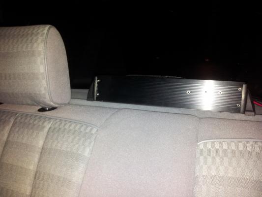

har då endelig fått festa sub'en skikkelig :) borra gjennom hattehylla, har tatt ut av førstehjelpsskrinet og fjerna lokket. nå gjenstår det berre å ha nokon gummimutrer på skiltfestet samt lydisolering under hattehylle(skal sjå om det hjelper litt) Høgtalarane er eg litt skuffa over når eg hører at dei ikkje heilt klarare ''å følgje'' bassen... kanskje eg må til med enda bedre greier :)

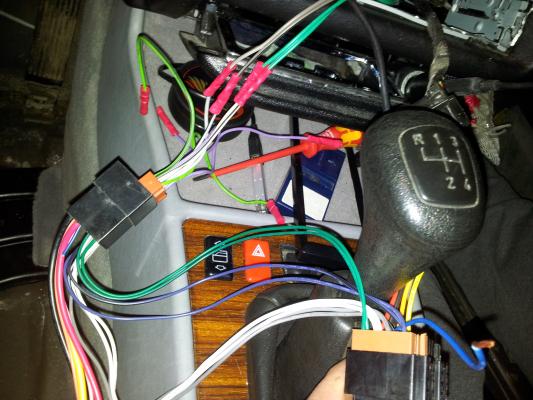

fekk det til å virke. Det var en blå kabel som gjekk ut frå spillaren som visstnok skulle brukast som remote sjølv om det ikkje stod noko på den. Har også bytta ut ein heil bunt med signal- og høgtalar kablar med RCA-kablar bak til den aktive sub'en. det var ikkje så stor forskjell mellom 55W forsterking på forsterker i forhold til 50W forsterking frå spiller. Vart forresten bedre lyd ut av sub'en med RCA som signalkabel :) eit par bilder: [ATTACH]37096[/ATTACH] [ATTACH]37097[/ATTACH][ATTACH]37098[/ATTACH][ATTACH]37099[/ATTACH]
Fekk det til :-) det var remote' en eg hadde kopla feil. Det viste seg at den kabelen som gjekk fra spelaren som stod rem.cont på ikkje skulle brukast til remote. Det var istedet en blå kabel som gjekk frå kabelbunten bak på spillaren :-) men takk for kjappe svar alikevel :-D

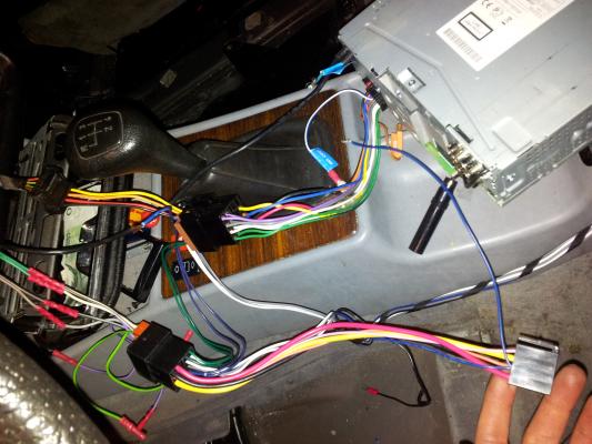

pluss og minus er rett,ja. og forsterkaren slo seg ikkje av når remote var frakobla. kan no sjå på dette kabelrotet viss det klare å sei deg noko. Det var jo både iso og det andre i samme sak(det som følgte med)... [ATTACH]37055[/ATTACH][ATTACH]37056[/ATTACH][ATTACH]37057[/ATTACH]
Fekk den aktive sub'en i går(Focal iBUS 2.1). Men har problem med at sub' en ikkje skrur seg av. Har prøvd å kobla remote'n til både remote på spillar, constant og til sigaretttennar men den vil fortsatt ikkje skru seg av.. men den skrur seg ikkje på før spillaren er slått på uansett om ka eg har kopla/ikkje kobla remotekabelen på. Det skal jo vere sånn, problemet er å få slått den av..hjelp? :-)

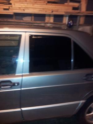

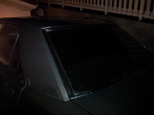

Eg begynte å skru ut midtkonsellen her om dagen for å finne ut ka som var feilen med rutene. Men når eg hadde konsollen halvveis av kom eg på tanken av at det releet i sikringsboksen ikkje var til lysa. Eg hadde jo tatt ut releet og hadde ikkje sett at det kunne settast ned i på fleire måtar(feil måtar). Så då tok eg ut releet og satte de nedi på rett vis - så funka vindusheisane igjen... :P følte meg jo lite dum der eg stod :doh har også prøvd meg på soting av ruter for første gang: [ATTACH]36770[/ATTACH] [ATTACH]36771[/ATTACH] [ATTACH]36772[/ATTACH] Det vart veldig bra med siderutene til tross for at det vart kranglete med å sveive ruta opp og ned. men det gjekk på 2. forsøk. Bakruta hadde vore enklast å tatt i fleire delar, men då blir det aldri heilt perfekt pga alle skøytane, så eg målte opp heile ruta og tok det i en bit. vart neesten bra men ikkje helt. skal sjå om eg kanskje får gjort noko med det :)
