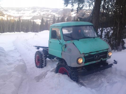

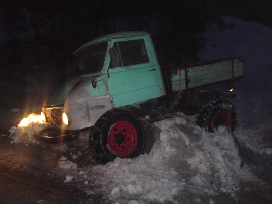

Har fått løfta på igjen hytta og planet, montert slanger til ladeluft ifra turbo. ordnet litt lys og "prøvekjørt" MASSE! Fått ordna eksos, og med ladeluft kom den seg veeeldig mye! Nå står motorkasse og lys for tur :)

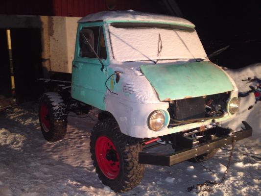

I kveld har jeg fått på olje på senkka, ordna det siste med div slanger og prøvd å lufte dieselsystemet, uten hell. Må ha noen nye slanger... Baklys er i orden, nærlys på begge sider foran, fjærnlys på høyre side er i orden :) Skal teststarte i morgen kveld hvis tida strekker til.

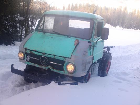

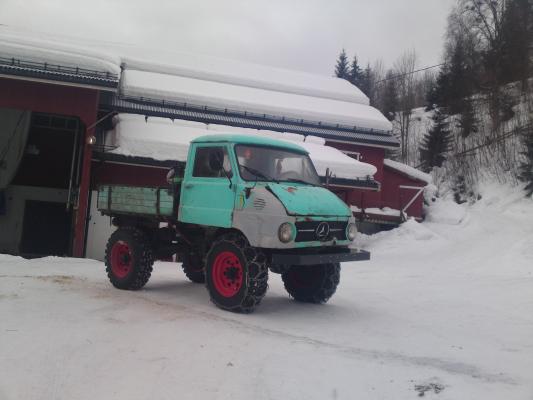

[ATTACH]27286[/ATTACH] Bakenden :) Tror jeg venter litt med å sette på planet. får se hvordan det er å kjøre uten. kan hende jeg monterer 3-punkten jeg har liggende:)

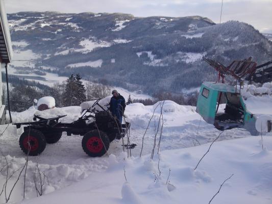

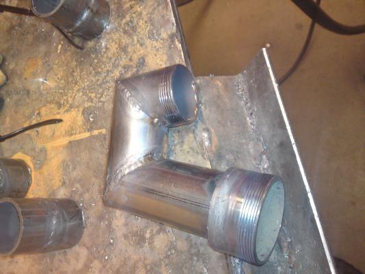

Noen nye bilder :) har sveist meg noen deler til ladeluft. blir sikkert ikke verdens beste "flow", men... Endelig fått på hytta! Nå blir det å koble litt ledninger og få til kjølinga, så skal det prøvestartes :) Legger ut flere bilder etter hvert som jeg gjør noe synlig på'n :)
Da har jeg fått skifta olje på motor og gearkasse. Reparert styresnekka og justert divere. Hytte skal på i morgen :) Legger ut noen bilder av det etter hvert. Så fort hytta er på, begynner alt arbeidet med å montere varmeapparat, radiator, lufting, og ikke minst det elektriske. :)

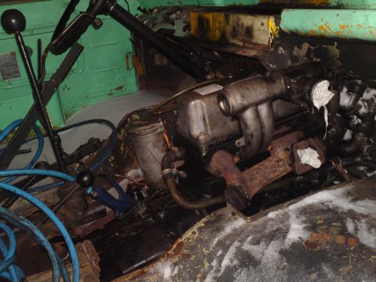

Noen bilder av turboen :) Må til noen modifikasjoner, men foreløpig kommer ladelufta til å blåses rett ut og vekk. Men pen lyd får jeg :P Styresnakka mi. Jeg får ikke skrudd rattstammen ned igjen. dårlige trapesgjenger inni snekka. http://i1209.photobucket.com/albums/cc381/Unimog411/02022012634.jpg
Fikk litt hjelp av en kompis til å sette i motoren. Men nå støtte jeg på et problem med styresnekka... Målet er vel å få løftet på igjen hytta iløpet av noen dagen. ;)
