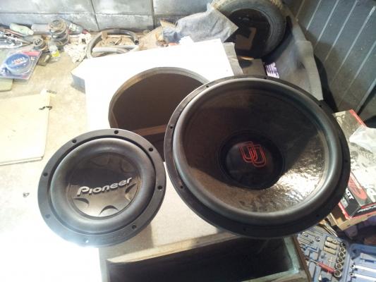

	da er subben montert å prøvd, å er storfornøyd allerede :D spiller vanvittig dypt :) kan ikke si noe på responsen til den heller. spiller absolutt like raskt som en 12"er. men vi får se når den er litt mer innspillt. STP dempematter er på tur i posten + litt mere kabel, så blir taket og bakluka, kanskje framdørene dempet, og "the big 3" oppdatert :)

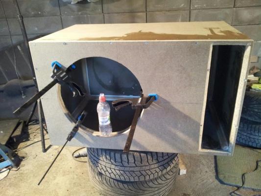

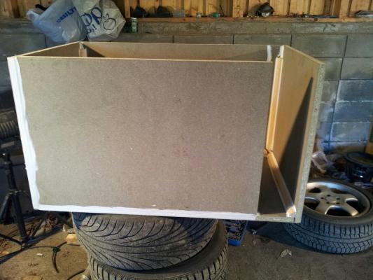

	da har jeg bygd den her kassa: http://www.ddaudio.com/media/54230/18-6cuft.pdf Har bygd av 22mm fuktbestandig gulvspon. er kun frontplata som er dobbel nå og har ikke noen forsterkninger på kryss og tvers. har lagt kvartstaff i skjøytene for og forsterke der (se bilder) trenger jeg å ha alle sidene dobbel eller er det bra som det er?

	neida den har bare en gainjustering så den skal gi like mye på hver kanal, vil jeg tro (?) :) nå har jeg kobla en pioneer med 2x4ohm spoler med ei spole på hver inngang, å det fungerer kjempebra :)

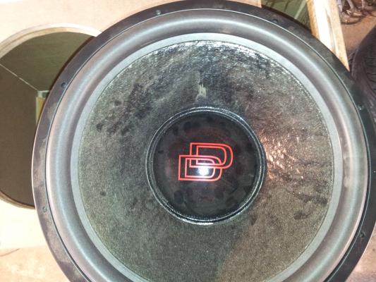

	Flotte greier :) da blir DD9518 matet med 2000wrms :)

	da er DD9518 + 50mm2 kabler bestillt inn :D når jeg får tak i noen meter til me 50mm2 blir "the-big-three" oppgradert, og et batteri skal inn etter hvert. Noen som vet hvor lang tid det tar før pakken er i troms? pakken er forhåndsbetalt.
