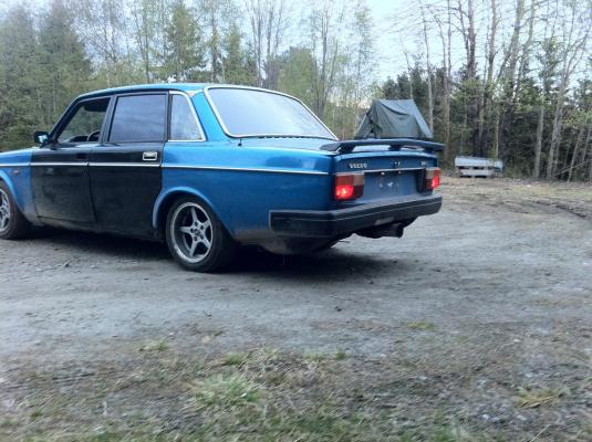

Nyoverhalt B230 ET med smidd innmat. K27 Turbo. 3.5" eksos 405 topp K-Kam Grenrør som løfter turbo opp 2x45 mm Dellorto Intercooler Bosch 044 bensinpumpe 2 bøttestoler, driftingratt, hyd brekk (ikke kob. til) hjemmelaget midtkonsoll for plassering av brekk MSD tenningsforsterker og retarder. Rsport understell, 4 tr kasse, sveiset sperre Trenger Ny vannpumpe og en eksospakning + litt småplukk starter og går som f*** IKKE GATEVENNLIG MED DENNE TURBO! 26 000,- Muligens Byttemuligheter
