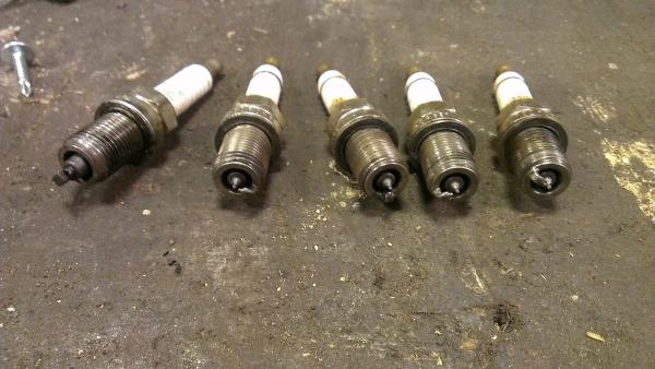

ok, ja regna med at den ene var feil. men er det noen andre plugger man burde kjøpe? som er bedre? hva er prisen på bosch pluggene? er det orginal coiler eller trim veit du det? takk for svar =)
opna for å se åssen coilene og tennpluggene så ut i dag, da ser jeg dette, det ser ut som pluggene er ganske dårlig, samt ser det ut som coilene har blitt bytta, er dette trim coiler eller orginale? samt åssen plugger burde jeg kjøpre til denne audi s6 2.2t bilen går ikke jevnt på tomgang, er dette mest sansynelig pågrunn av pluggene regner jeg med? [ATTACH]34838[/ATTACH] [ATTACH]34839[/ATTACH] det er en som er en andeledes plugg [ATTACH]34840[/ATTACH] [ATTACH]34841[/ATTACH]er 1 av denne coilen [ATTACH]34842[/ATTACH] er 4 av denne coilen

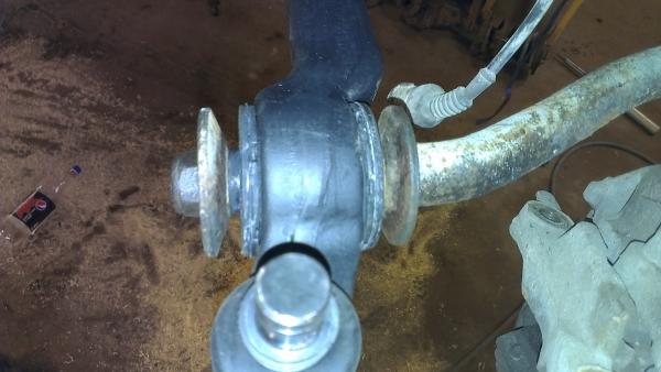

Hei skal montere nye bærearmer men er ikke sikker på hvilken vei de skivene som holder stabstaget på plass, de som sitter inne på bærearmen, skal de stå med skåla dybden ut fra bærearmen eller mot bærearen? Om noen har et bilde hadde det vært fint :) takk

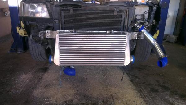

etter som det ikke var så mange forslag om åssen man kan montere en intercooler forand, har jeg tatt noe bilder om åssen min blei. prinsippet er hvertfall hvor da kan feste festebrakketene hend ^^ =)

Skal begynne med å sette på 3" innsugs rør / slanger mellom turbo og intercooler, på slangen fra turboen og til intercooleren, så er det en slange som går videre til en ventil eller noe som går inn på slangen fra luftmassemåleren til turboen, noen som veit om man må ha den på om man skal sende 3" fra turboen til intercooler og bytter ut slangen mellom luftmassemåleren og tuboen sånn at hullet som evt blir igjen er borte Eller er dette en viktig del som må være med?
