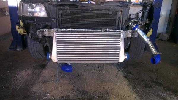

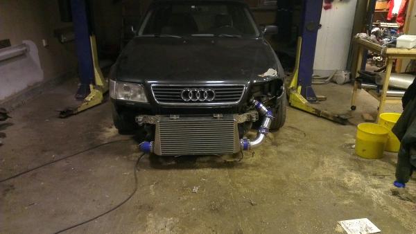

kanskje stor forsjell mellom 8 tusen kroner og 1500kr for intercooleren og et universal rørsett til 1600kr, men er nok kanskje mindre arbeid, men er ikke så arbeid om du veit hvor du skal feste og åssen^^ men man velger det selv, jeg syns det er spenende å modifisere litt selv og finne på noe som fungere, kanskje ikke like bra som proffene men morsomt for det^^
