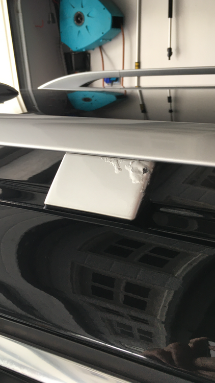

Er det noen som har byttet/demontert takrails på V70 III? ifølge tegninger så ser det ut til at taket må demonteres fra innsiden for å løse muttere. det sitter deksel forran og bak i hver enda av rails, men på "klossen» på midten ved C-stolpen så er det ikke deksel
