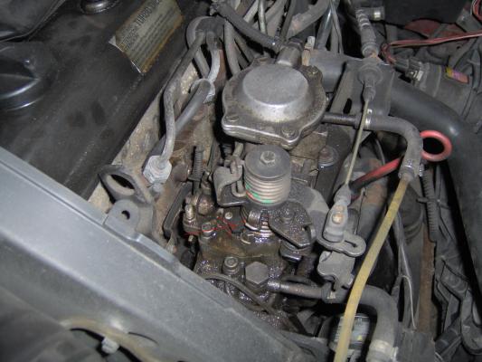

Tenkte jeg kunne oppdatere litt her! Idag har jeg endelig fikset dieselpumpen min! :) Gruet meg litt for å gjøre det i begynnelsen, så derfor har det gått litt tid med det.. hehe :) Men gikk ganske greit når man bare fikk satt igang :) Jeg bestilte delene fra Dieselpumpeservice på Kokstad i Bergen, det kom på 1095 kr.. Litt av en pris, men bedre enn 3500 kr som de ville for å gjøre jobben iallfall.. hehe :) Her er delene: [ATTACH]26290[/ATTACH]

Heisann! Såg posten din litt sent, men fikk du skrudd av pumpen før du kvitta deg med motoren? Er på jobb nå da, men tenker å prøve å fikse lekkasjen når jeg kommer hjem igjen.. Så om jeg skulle skite på leggen og ødelegge noe er det jo alltids greit med en i backup :)
Snakket forøvrig med Bdps bil & Dieselpumpeservice as, de sier som følger: Her må vi skifte gassaksel og foring i hus med pakninger.Koster ca.kr. 3000, til kr.3500,-inkl.m.v.a. for jobben. Det er jo snakk om 30% av bilens verdi :P Noen som har en bra dieselpumpe til overs? :)
Sant nok, er jo ikke gasspjeld da, "gassarmen" da hvis det er mer riktig ord å bruke..
Hadde hjulpet veldig hvis noen hadde en "how to" eller en link med bilder til hvordan å fikse dette :) Er konemor som bruker bilen til jobb, så er veldig tungvint når den ikke fungerer. Hørte med to lokalverksteder idag, men ingen ville ta på seg jobben, og henviste til dieselservice..
Ja, oki. Motoren er kjørt ca 285000 km ja :) Hadde vært strålende hvis du fant noen bilder ja :) Takktakk :)
Såpass ja.. Hvordan fikset du det da? Bytte hele armen da eller? :)
Heisann! Jeg holdt på å kople litt på hovedlysene mine idag, så når jeg skulle starte motoren for å måle litt på de, så jeg at det dryppet mye diesel ned fra motoren, fra dieselpumpen. Kjørte bilen igår, og da var det ingen problem. Men når jeg skulle prøve idag, så fosset det ut. Eneste jeg gjorde som jeg ikke pleier å gjøre, var at jeg vridde ett par - tre ganger på gasspjeldet litt før jeg starta den. Dette var no bare for å se hvordan det fungerte :P Har bare hatt bilen en liten stund så. Trenger råd og tips! Er min første dieselbil som jeg skrur på, så har ikke snøring på akkurat det. Prøver å legge ved ett bilde med rød pil der det lekker ut ifra. Dette skjer forøvrig bare når bilen står med motoren igang. [ATTACH]25343[/ATTACH] Takk på forhånd :)
