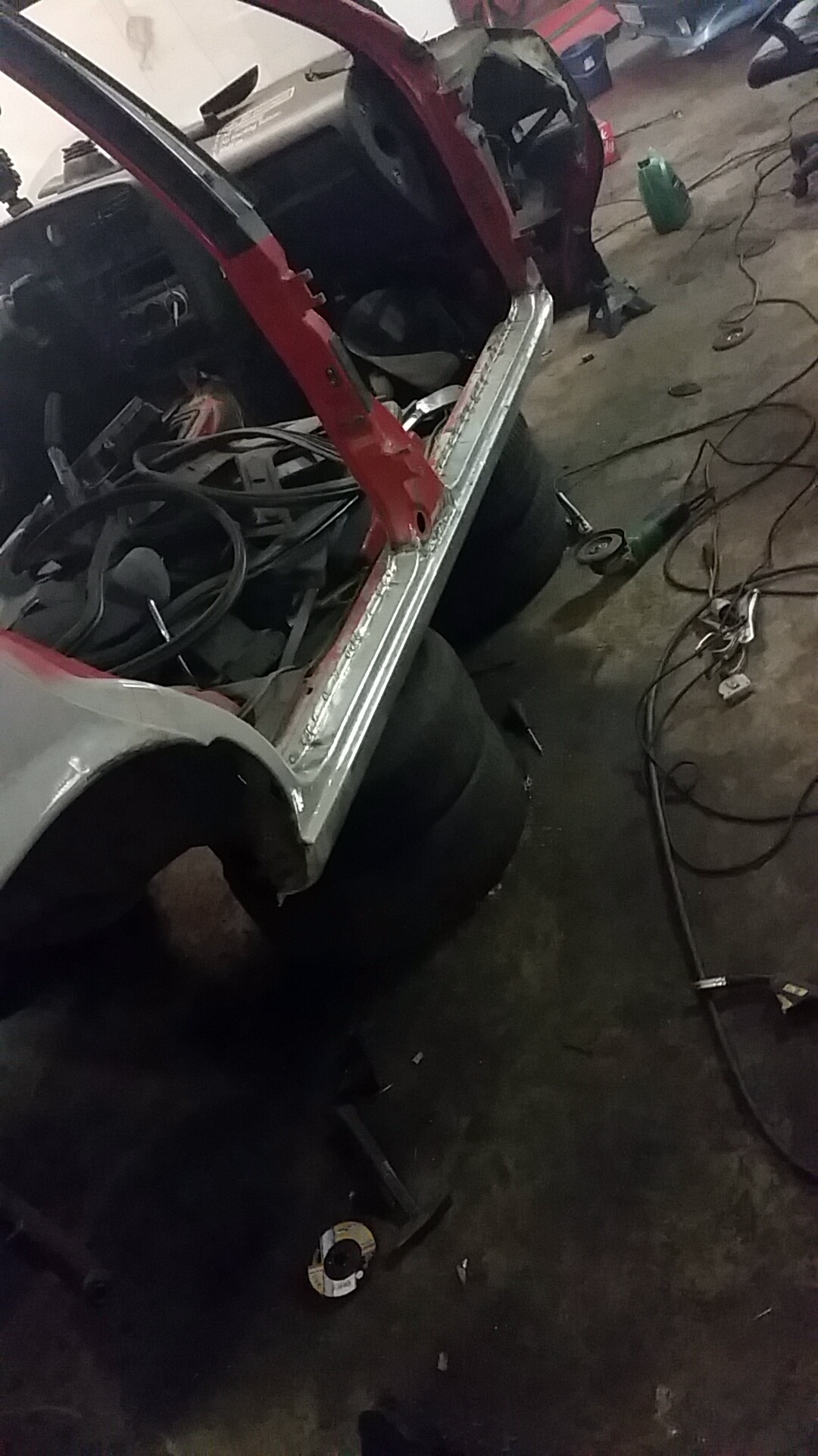

Bygde opp igjen halve innerskjermen i går kveld, så nå er ene siden ferdig :) bare sammen jobben på andre siden nå :)
Rekker ikke å få lakk på bilen til den 15. (Flytta pkk timen) så den får gå med grunning til nyåret :)
- Passelat35i og ford87 reagerte på dette
2
Åfy ford det er mye arbeid dette her! Kanal snart ferdig. Har også måttet lage nytt fra hjulbua og ned ( skal være slik, døra går uttapå)
Husker jeg sa til dama før jeg begynte med dette, at det var bare litt rust som måtte takest og litt smådill! Ja ser det! Den som leter den finner!
Fikk ny frontrute i dag, så da får jeg tatt ut den gamle sprekte slik rusten rundt der kan takest.
Men først så blir det kanalen på andre siden.
