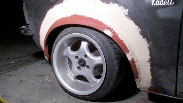

åh, da sveiser du igjen hullet på ene skjermen, finere det ;)

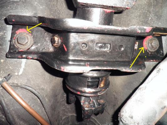

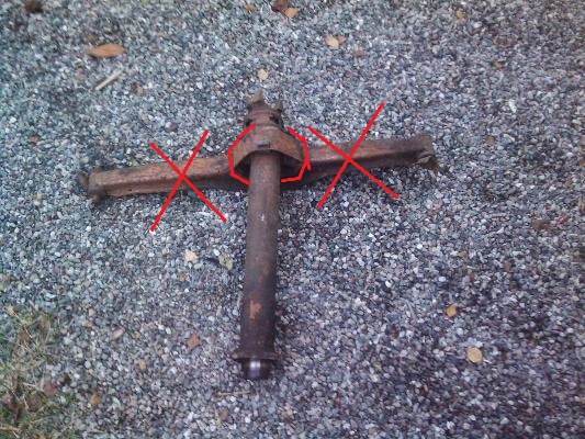

rusten og flott ja hehe... du fikk i det minste stål hylse og ikkje den porøse aluhylsa. det enkleste du kan gjøre er å kappe vekk manta opphenget slik det er kunn braketten rundt foringopphenget igjen, dette sveiser du på på opphengfestet som 1200 foringopphenget står på...så blir kapp og sveis... MEN, husker ikkje om skjølve braketten som skrues i karrosseriet er like stort eller mindre på 1,2...foringen og metallet rundt er mindre,,men mulig opphengsfestet er like stort, det har vertfall samme skruehull avstand. kapp av denne og flytt over på den orginale opphengsfestet på 1200braketten, men ta ett sikkerhetsmål først og sjå om begge disse kantete festene har samme mål.. og slik du får en sånn,bare se bort i frå dei pilene på bilde,husk shimsene også mellom brakett og karosseri. kan jo alltids modifisere opphenget som er fra mantaen og og sveise på ekstra braketter for å skru den fast oppi orginalhulla.
flytte panhardstag bolten over til andre fjærskåla, sveise på fester til stabstaget, (det som orginalt står på kadett c 1,6 aksling+ stabstag) ,smultringforing opphenget på manta er heilt annaledes en 1,6 og 1,2 kadettc understells festet,men kan alltids lage brakettfester til det,,legg gjerne ut bilder av akslingen og det du har fått med, går sikkert ann å bruke orginale stabstaget fra manta også med litt modifiseringer i karoseriet,,husker ikkje heilt kordan det såg ut...

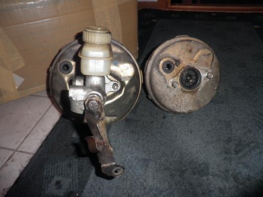

jupp den er grei,.. her er ett bilde av forsterkeren montert i, måtte altså ikkje banke til plass,eller at den står i spenn og er skrudd fast med makt. nå var ikkje motorrommet lakkert her men ser at det blei litt striper etter å måtte lirke den på plass mener eg,for det var litt trangt.
ja, du kan bruke fra manta b /ascona b... er vertfall det eg bruker, går akkurat,berre å lirke den litt på plass. forlenga bare gaffelen inn til bremsepedalen, berre med å skru fram gaffelen og så låste eg den fast slik den gikk fram til pedal,måtte vertfall gjere det på denne saken. lettere å få tak i og. 1200 vs ascona/manta forsterkeren,er vell fra 2.0L skal du ha cih motor i bilen har eg motorfester til deg for 200,- shimser berre ut ved f.eks muttere eller hylser,legger ved ett bilde av orginale 1600 fester og ascona b fester so kan du sjå kor enkelt det kan gjerast..;)
