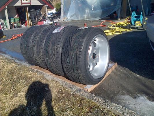

fått lagt på dekka i dag,blei mye finere,vaska felgene og lagra de bort til karosseriet blir ferdig nok for våren
desverre, du kan jo evt høre på opelregisteret.no forumet/ fb gruppen eller omc forumet

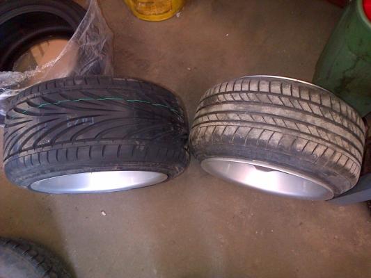

ja er golf 1 buer, er steffan cup felga. fått nye dekk no..blir litt finare med meir dekkbredde tenkje i.. fikk tak på tuv papirer også med disse dekk med felgene for kadetten med aksellastene:titties: ellers begynt å bli litt meir heilhet utseendemessigt. (litt gamle bilder)
