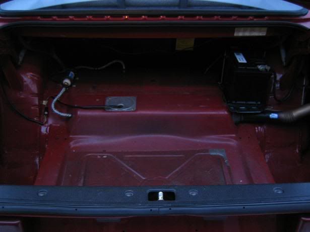

DaButcher Skrevet Februar 26, 2006 Rapporter Share Skrevet Februar 26, 2006 Jeg har det på h.s. i reservehjulsbrønnen. om du ser der, er det en "kant".. oppå den kanten, er det sveist batteriplaten fra mercedes w202. bruker mercedes "festeklemme" også, fra w123 ambulanse.. gi meg gjerne pes for å ikke bruke volvo original batteristålplaten, men den var jo rustet vekk til mikroskopiske deler og jeg fikk gratis mercedesdeler.. kan se om jeg får tatt noen bilder i dag. jeg får skjult batteriet, ved å ta den originale papp-platen over batteriet.. kjører 35mm^2 (eller var det 40mm^2(?)) kabel til batteriet. jordet ved innfestning til bagasjeluken. kjører altså +'en inn i torpedoveggen, på yttersiden av brakebooster (mao. ikke over motoren). kabelen er også lagt inn i sirkulærskjært kabelsamler. ps. det er ingen krav til sikring ved montasje av batteri i bagasjen. Siter Volvo Power Team Volvo "S90 T6" S: Volvo 242R6 3.0 24V TwinTurbo S: Volvo 780 Bertone Coupè Turbo X: Volvo 240 Stasjonsvogn Lenke til kommentar Del på andre sider More sharing options...
MercFreak Skrevet Februar 26, 2006 Forfatter Rapporter Share Skrevet Februar 26, 2006 Jeg har det på h.s. i reservehjulsbrønnen.om du ser der, er det en "kant".. oppå den kanten, er det sveist batteriplaten fra mercedes w202. bruker mercedes "festeklemme" også, fra w123 ambulanse.. gi meg gjerne pes for å ikke bruke volvo original batteristålplaten, men den var jo rustet vekk til mikroskopiske deler og jeg fikk gratis mercedesdeler.. kan se om jeg får tatt noen bilder i dag. jeg får skjult batteriet, ved å ta den originale papp-platen over batteriet.. kjører 35mm^2 (eller var det 40mm^2(?)) kabel til batteriet. jordet ved innfestning til bagasjeluken. kjører altså +'en inn i torpedoveggen, på yttersiden av brakebooster (mao. ikke over motoren). kabelen er også lagt inn i sirkulærskjært kabelsamler. ps. det er ingen krav til sikring ved montasje av batteri i bagasjen. p.s. jeg lurte bare på hvordan folk hadde plassert batteriet ;) Siter Mercedes 190E selges, send pm for mer info Lenke til kommentar Del på andre sider More sharing options...
MercFreak Skrevet Februar 26, 2006 Forfatter Rapporter Share Skrevet Februar 26, 2006 fikk tak i batterikasse fra pegueot 405 happyhappy var noe sånt jeg tentke meg oså, må bare finne meg en batterikasse som jeg kan feste optima batteriet i egentlig, den orginale til volov funker ikke til det.. Siter Mercedes 190E selges, send pm for mer info Lenke til kommentar Del på andre sider More sharing options...
DaButcher Skrevet Februar 26, 2006 Rapporter Share Skrevet Februar 26, 2006 p.s. jeg lurte bare på hvordan folk hadde plassert batteriet ;) ja, men jeg tenkte jeg kunne skrive litt utfyllende. "Lovte" deg bilder og her er de! lykke til! Siter Volvo Power Team Volvo "S90 T6" S: Volvo 242R6 3.0 24V TwinTurbo S: Volvo 780 Bertone Coupè Turbo X: Volvo 240 Stasjonsvogn Lenke til kommentar Del på andre sider More sharing options...
DaButcher Skrevet Februar 26, 2006 Rapporter Share Skrevet Februar 26, 2006 et bilde til: har ikke så mye relevans til selve batterifestet, men jeg peker en annen tråd til denne tråden. (et spørsmål om ledningstrekning). Siter Volvo Power Team Volvo "S90 T6" S: Volvo 242R6 3.0 24V TwinTurbo S: Volvo 780 Bertone Coupè Turbo X: Volvo 240 Stasjonsvogn Lenke til kommentar Del på andre sider More sharing options...
