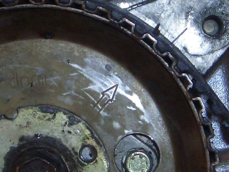

rolfi Skrevet Februar 5, 2006 Rapporter Share Skrevet Februar 5, 2006 Holder på å sette på registerreima nå, så har et spørsmål. Pila skal jo stå rett på streken, men det går ikke å få den der når reima skal på.. Bilen er en '81 BMW 320/6 (M20 motor, sekser) Er dette alt for mye feil? Trenger svar litt fort, hadde ikke tenkt å stå i hele natt og skru.. :p Takk Siter -rolfi xbox gamertag: rolfii -BMW E28 528i -BMW E21 320/6 -BMW E32 750i Lenke til kommentar Del på andre sider More sharing options...
PsYcHo Skrevet Februar 5, 2006 Rapporter Share Skrevet Februar 5, 2006 Regner med at du har prøvd å ta den av å sette den en gang til..? Hvis den ikke blir annerledes får du bare prøve å dreie motoren rundt på veiva da og kjenne etter det tar i..Mitt tips hvertfall.. Siter Audi Coupe 2.3 Quattro x:Ford Sierra Cosworth 4*4 92mod Lenke til kommentar Del på andre sider More sharing options...
xxxskau Skrevet Februar 5, 2006 Rapporter Share Skrevet Februar 5, 2006 ser jo ut som om den er ei tan feil da men. pass på å drei motoren noen ganger å ver sikker på at ikke noen av ventilene går i noen av stemplane. Siter Lenke til kommentar Del på andre sider More sharing options...
rolfi Skrevet Februar 5, 2006 Forfatter Rapporter Share Skrevet Februar 5, 2006 Jess, takk. :) Fikk den rett nå, men bilen vil ikke starte. Har ventilene gått doomen, så kjøper jeg bare en ny motor. Men hadde vært mye bedre om jeg hadde sluppet det. Har egentlig en smule mistanke om at det har skjedd. Men jaujau, får ut å prøve mer.. Siter -rolfi xbox gamertag: rolfii -BMW E28 528i -BMW E21 320/6 -BMW E32 750i Lenke til kommentar Del på andre sider More sharing options...
turboalfa Skrevet Februar 5, 2006 Rapporter Share Skrevet Februar 5, 2006 Husk at det er et tenningsmerke i fordeleren også. Æ trur du har montert 180grader feil... Ta av fordelerlokket og se etter merke der også! Siter Alfa Romeo 75 1,8 turbo Eibach-Bilstein-Tarox-MTmotor-Colombo&bariani-Powerflex-Pirelli Volvo 740GL herregårdsvogn Originaledition Lenke til kommentar Del på andre sider More sharing options...
