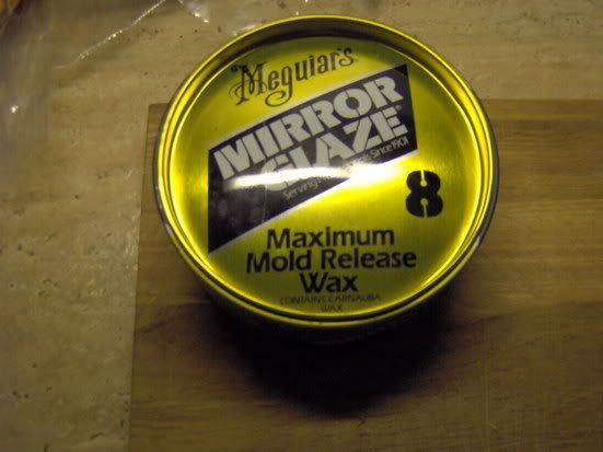

Voks
Voks jeg brukte. Som jeg kjøpte på den lokale, båt rekvisita butikken.
Denne brukes når du har nye former, det finnes også en "lagrings" voks
Denne kostet rett under 300kr (etter hukommelse :op). 311gram.
Den varer ganske så langt.

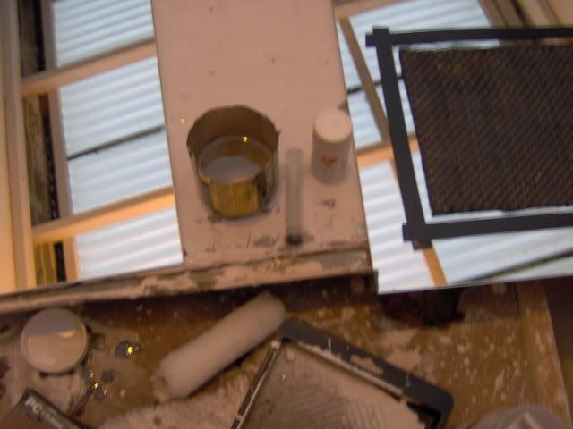

Jeg målte opp 0.5 dl Poly. Bare merket av med vann først, i en kappet brusboks.
Herderen blander jeg men en Lab/leke sprøyte. (skulle bare ha 1ml)
Og rørte godt rundt med en smøre kniv.

Her kan dere se sort teip, brukt på speilet.
Dette var kun for, å se hvor stor delen er. (ikke vits å smøre på hele glasset)

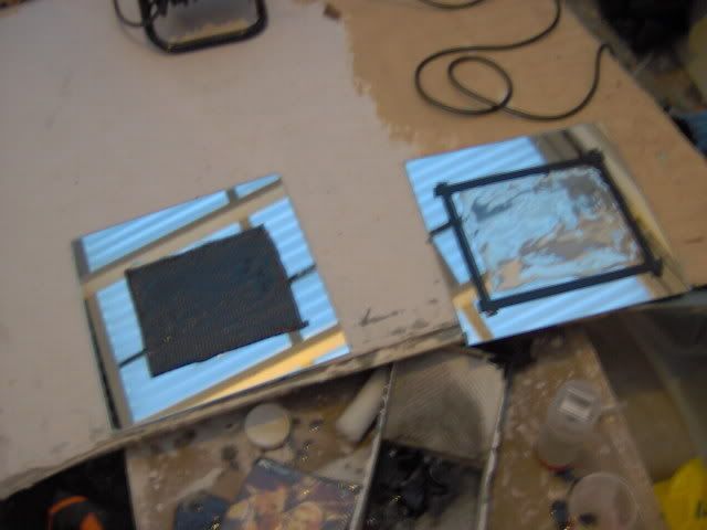

Slik ble det påført.
1. Glasset men smørekniv. (som å smøre på syltetøy på en skive)
2. På CF, som lå på det andre glasset.
3. La CF over det våte området. Rullet over det med alu rulle.
4. La litt ekstra Poly på toppen.
5. La jeg det andre glasset over. (ble litt småporer på denne siden av CF`n)
Neste gang bør jeg sikker smøre på poly på speil nr2 også.
Slik jeg ikke fanger noen som helst luft.

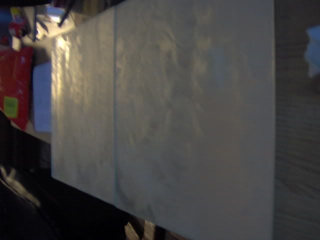

Resultat.
