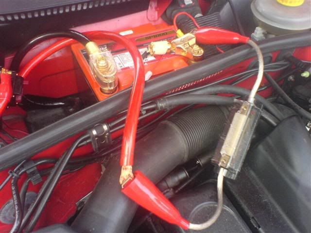

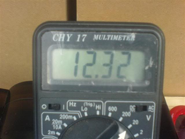

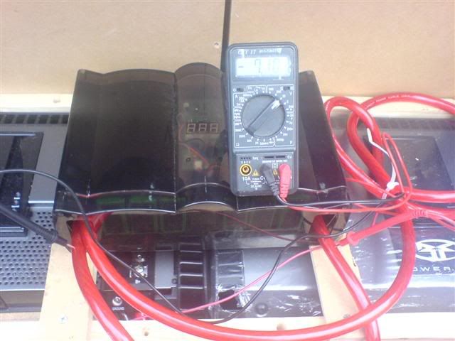

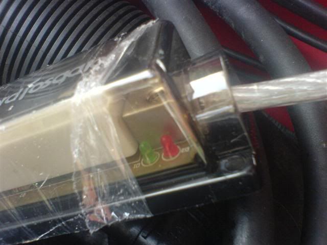

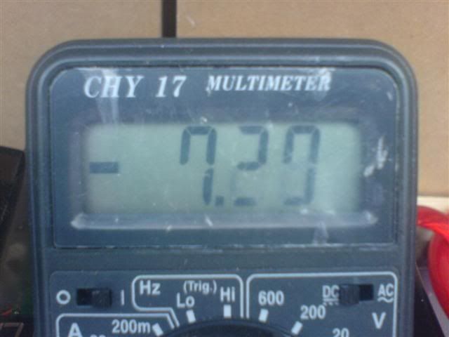

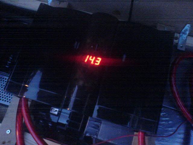

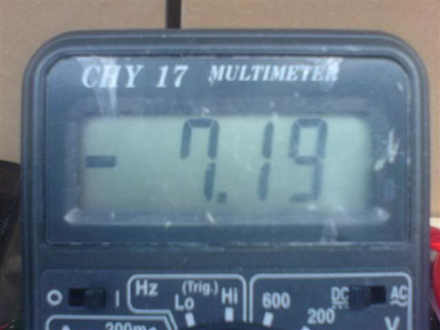

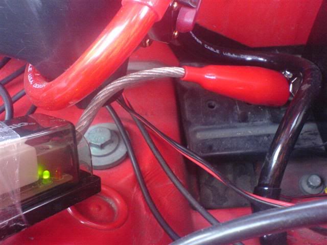

lector Skrevet Februar 3, 2006 Rapporter Share Skrevet Februar 3, 2006 Hei Var ute for å lade opp kondensatoren min... Men fikk noen problemer. Jeg koblet opp alt av kabler... Sjekket flere ganger at alt var riktig. Er jo ikke mye som kan gjøres feil, for det er jo ikke mange tilkoblinger. Men iaf... Skulle starte å lade den opp, i boka står det at den grønne leden skal lyse og så da den blir lik volt på batteriet og kondensatoren skulle lyset bli borte. Men hos meg var det den røde leden som begynte å lyse... ? Sikringa gikk ikke... så jeg har nok ikke koblet feil å + og -. HER ER ALT KOBLET OPP: HER SER DERE MULTIMETERET: (det er "minus" fordi jeg koblet multimeteret omvendt) Å KONDISEN LADER: Så finner jeg endelig hva den røde leden betyr...' Den skal lyse da jeg lader ut kondisen... Så jeg prøver å lade den ut.. Å da kommer det grønne lyset? HVA FAEN TENKTE JEG:...::.... Noen som kan gi meg noen tips?? PLZ MVH Tom Siter Prosjekt Audi A4 --> http://www.bilforumet.net/showthread.php?t=83399 Prosjekt Volvo 850 -->http://www.bilforumet.net/showthread.php?p=870435#post870435 Prosjekt peugot 306 --> http://www.bilforumet.net/showthread.php?t=92307 Prosjekt Audi A3 --> http://www.bilforumet.net/showthread.php?t=92305 Lenke til kommentar Del på andre sider More sharing options...

Gjest Skrevet Februar 3, 2006 Rapporter Share Skrevet Februar 3, 2006 Å.. sorry! På bildet så det ut som du hadde både + og minus til batteriet! ;) Men den koblingen inn i den klossen med rødt/grønt lys ser ikke helt bra ut. Prøv å lag bedre kontakt der. Men hvorfor gikk voltmeteret fra -7 til +12?? Koble fra kondensatoren og koble sammen + og - for å lade den ut. Så sjekker du om du har 12-13v dirrekte på kablene, er det riktig mengde strøm kobler du det opp på kondensatoren! ta av minus på batteriet under skruing! ;) Siter Lenke til kommentar Del på andre sider More sharing options...
lector Skrevet Februar 3, 2006 Forfatter Rapporter Share Skrevet Februar 3, 2006 Å.. sorry! På bildet så det ut som du hadde både + og minus til batteriet! ;) Men den koblingen inn i den klossen med rødt/grønt lys ser ikke helt bra ut. Prøv å lag bedre kontakt der. Men hvorfor gikk voltmeteret fra -7 til +12?? Koble fra kondensatoren og koble sammen + og - for å lade den ut. Så sjekker du om du har 12-13v dirrekte på kablene, er det riktig mengde strøm kobler du det opp på kondensatoren! ta av minus på batteriet under skruing! ;) På den lille boksen er det kabel klemmer. Å jeg den klarer ikke bite over mer enn det den gjør på bilde. Kondensatoren lades jo opp.. Så den gikk ifra "0" til 12 volt. battereiet mitt ligger på 12volt om ikke bilen er startet. Tok også å ladet ut kondisen... Men da kom det grønne lyset som egentlig skulle komme da den lades opp.... Å da gikk kondisen fra 12 til nesten "0" volt. Siter Prosjekt Audi A4 --> http://www.bilforumet.net/showthread.php?t=83399 Prosjekt Volvo 850 -->http://www.bilforumet.net/showthread.php?p=870435#post870435 Prosjekt peugot 306 --> http://www.bilforumet.net/showthread.php?t=92307 Prosjekt Audi A3 --> http://www.bilforumet.net/showthread.php?t=92305 Lenke til kommentar Del på andre sider More sharing options...

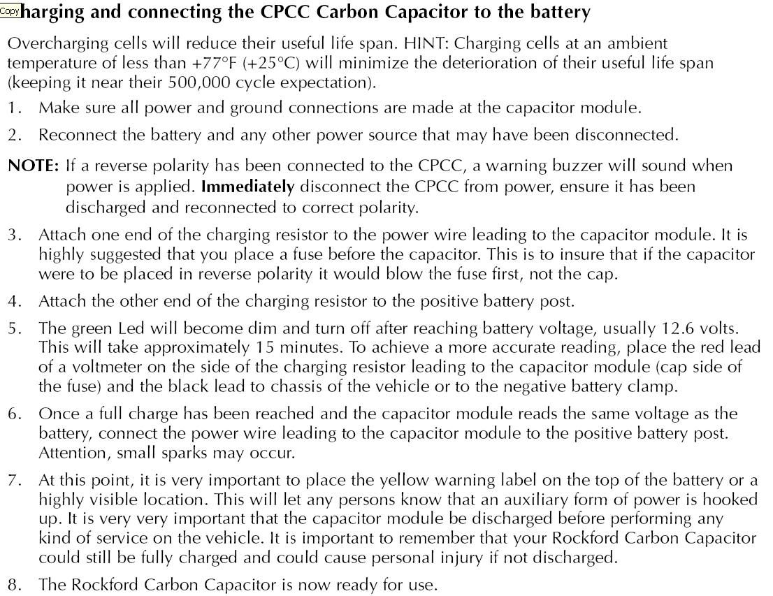

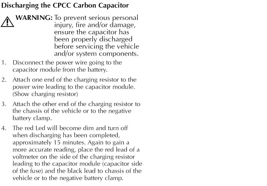

lector Skrevet Februar 3, 2006 Forfatter Rapporter Share Skrevet Februar 3, 2006 BRUKSANVISNING: Siter Prosjekt Audi A4 --> http://www.bilforumet.net/showthread.php?t=83399 Prosjekt Volvo 850 -->http://www.bilforumet.net/showthread.php?p=870435#post870435 Prosjekt peugot 306 --> http://www.bilforumet.net/showthread.php?t=92307 Prosjekt Audi A3 --> http://www.bilforumet.net/showthread.php?t=92305 Lenke til kommentar Del på andre sider More sharing options...
Gjest Skrevet Februar 4, 2006 Rapporter Share Skrevet Februar 4, 2006 Jeg har ikke anelse om hva som kan være galt! o.O kunne vært fint hvis noen med litt mer peiling enn meg hadde tatt seg ork å svare her, da! Hehe.. Koble opp alt sammen på nytt du! Start med å ta av minus, koble opp alt sammen og start bilen! Jeg har i allefall ikke noe annet tips! =/ Siter Lenke til kommentar Del på andre sider More sharing options...
lector Skrevet Februar 4, 2006 Forfatter Rapporter Share Skrevet Februar 4, 2006 Jeg ringte audihifi igår. (hoved importør av RF) Å dem viste heller ikke :D LOL Så dro jeg bort på carl.b krysset. Er en stereo butikk der som selger RF. Dem hadde ikke brukt denne type kondis. Men han ringte en fyr som skulle ha peilig. Men han viste ikke helt hva det var som var feil. Så han sa jeg kunne sende den ditt på service. Men etter hvert fant vi ut at den hadde jo ladet seg opp etc. Så alt virket normalt utenom lysene. Så nå fungerer den iaf :) PS: Har problemer med subbene mine... Så har ikke fått testen den. Men ser iaf ut som om den virker :P Siter Prosjekt Audi A4 --> http://www.bilforumet.net/showthread.php?t=83399 Prosjekt Volvo 850 -->http://www.bilforumet.net/showthread.php?p=870435#post870435 Prosjekt peugot 306 --> http://www.bilforumet.net/showthread.php?t=92307 Prosjekt Audi A3 --> http://www.bilforumet.net/showthread.php?t=92305 Lenke til kommentar Del på andre sider More sharing options...
Gjest Skrevet Februar 4, 2006 Rapporter Share Skrevet Februar 4, 2006 det var da jævli høy spenning! Batteri koker jo ved 14,4 i 20 grader! Hehe Siter Lenke til kommentar Del på andre sider More sharing options...
lector Skrevet Februar 4, 2006 Forfatter Rapporter Share Skrevet Februar 4, 2006 det var da jævli høy spenning! Batteri koker jo ved 14,4 i 20 grader! Hehe Alt er originalt helt frem til batteriet. Så tror nok dette er riktig. Kondisen tåler 16.5 volt var det vel. Siter Prosjekt Audi A4 --> http://www.bilforumet.net/showthread.php?t=83399 Prosjekt Volvo 850 -->http://www.bilforumet.net/showthread.php?p=870435#post870435 Prosjekt peugot 306 --> http://www.bilforumet.net/showthread.php?t=92307 Prosjekt Audi A3 --> http://www.bilforumet.net/showthread.php?t=92305 Lenke til kommentar Del på andre sider More sharing options...
audioteam Skrevet Februar 4, 2006 Rapporter Share Skrevet Februar 4, 2006 Dette ser jo helt riktig ut, du trenger IKKE bekymre deg . Flott kondis . God helg yodude Mvh Siter Driver Audioteam . Leder i Acap . Agent for Ice Audio Lenke til kommentar Del på andre sider More sharing options...
