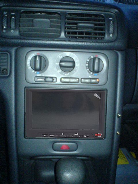

J-A-E Skrevet Februar 1, 2006 Forfatter Rapporter Share Skrevet Februar 1, 2006 Noe alla dette jeg hadde tenkt meg Siter Volvo 945 LT Volvo 242 L - 2,6L N/A "Go bilen" Volvo V70 TDI - www.garaget.org Volvo 242 B20 - Til salgs Lenke til kommentar Del på andre sider More sharing options...

TransMedia Skrevet Februar 1, 2006 Rapporter Share Skrevet Februar 1, 2006 Slikt ser ryddig og greit ut og er noe ihvertfall vi bifaller. :) En løsning på radioproblematikken, er følgende: Finn en vanlig CD-spiller med radio som du kunne tenke deg å ha, og som lar seg styre helt via fjernkontroll, helst via ledning for enkelhets skyld. (Sony-spillere med ekstra joystick er en klar kandidat da.) Gjerne også en med AUX-inngang så du får koblet til lyden fra DVD-spilleren enkelt, om nødvendig. DVD-spilleren plasserer du der det er enkelt å få skiftet plater. Så til cluet: CD-spilleren plasserer du et sted den er fastmontert og skjult. Sidepanelene bak er én mulighet. Foran displayet plasserer du et kamera, f.eks. et ryggekamera eller noe annet smått&godt, gjerne i farge, men slett ikke nødvendig. Kameraet kobler du til en av inngangene til skjermen, joysticken plugger du inn bak spilleren og dermed kan du se på skjermen din hva CD-spilleren driver med og hva som vises på displayet dens. DVD-spilleren setter du kanskje lett tilgjengelig i hanskerommet og benyttes da til avspilling av CDer og DVDer, mens spilleren bak kun brukes som radio og forforsterker/forsterker og blir styrt fra joysticken. Om du finner en CD-spiller med kun trådløs fjernkontroll, er det også mulig, men da må du åpne frontpanelet og lodde ut IR-mottageren fra kretskortet og sette denne i dashbordet foran, med en kabel strukket bakover som da loddes fast i kretskortet. Litt mere mekk men fullt mulig. Siter www.transmedia.no www.transthule.no Lenke til kommentar Del på andre sider More sharing options...
