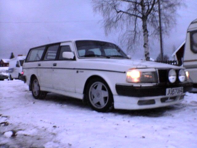

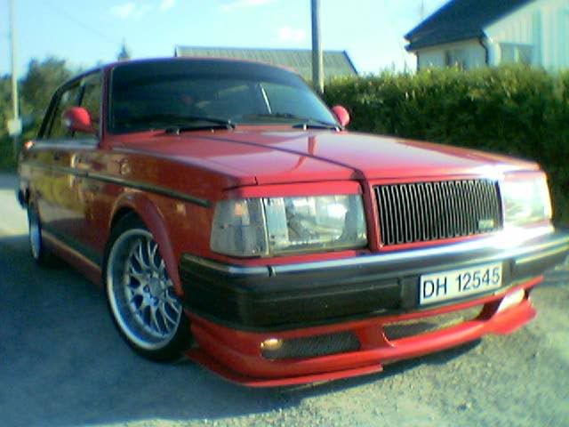

240tic Skrevet Desember 31, 2005 Rapporter Share Skrevet Desember 31, 2005 Da var je oppe gitt hehe Det jeg gjorde var 1- skjærte av v70 fangeren der jeg ville ha den så den skulle bli passe lav. 2- før jeg skjærte av den så tegnet jeg på 2 haker som jeg skjærte rundt å varmet til får å kunne skru underdelen oppunder orginalfangeren. 3- måtte kappe av den litt på siden pga at den var får lang. kappet av litt. åsså værmet jeg den å bøyde den bakerst får å få skru fester på baksiden. 4- så burde du værme den på siden så den ligger helt inntil skjærmen. 5- de hakene jeg pratet på kan du også bruke 2 stk vinkler av jern eller lignende å bare værme\lime dem fast til fangeren får å få festet den. men sånn jeg gjorde var ganske greit egentli. i stedenfår å skjære den helt rett av så bare skjær på 2 små haker å bøy dem. det er enklest vis dere skjønner hva je mener hehe litt dårlig til å forklare hhe ganske enkelt men tar litt tid. her er ett bilde av rett etter jeg lagde den når 240'n min var rød Her er et bilde av sånn den er i dag. satte den på stasjonsvogna mi:) Siter -93 "]Volvo 240 Ocean Race(Utstillingsbil) Bilsport 2006 -00 Vw Caravelle 2,5TDI 200hk(Bruksbilen) Lenke til kommentar Del på andre sider More sharing options...
