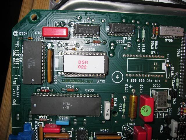

På tide med en lite "update" her. Har strupa ned slangen til bremsekraftforsterkeren for en stund siden og funnet ut at den ikke trakk noe falskluft derfra. (satta en sveiseklemme på slangen ved innsuget. Videre har jeg bytta til originalchip (sagt før?) og den oppfører seg likedan. Bortsett fra når jeg har skikkelig veigrep og ladetrykket går over originalt, så fusker den :P -Skal bytte tilbake til BSR-chippen i dag (har tatt ut motronic-boksen).
I det jeg dreiv å feilsøkte for å finne evt. falskluft fra bremsekraftforsterkeren, så prøvde jeg å sette den sveise-tanga på slangen til tomgangen, før tomgangsventilen, og da roet den seg faktisk ned :):):) Så feilen er rett og slett at ikke tomgangsventilen vil lukke seg, den står åpent på vidt gap hele tiden. Så nå kjører jeg med en sveiseklemme på slangen til tomgangsventilen :D hehe. Deilig med tomgang på ca. 1000rpm, endelig :) Regner med at det er brudd i ledningene fra styrboksen og til tomgangsvnetilen, skal få sjekka opp det.
Så hvis noen med motronic og sånn tomgangsventil hadde giddi å brukt et voltmeter og målt på de tre pinnene i kontakten til tomgangsventilen mens bilen står å går på tomgang, og gitt meg måleresultater, så hadde jeg blitt kjempeglad :)
Har og sendt mail til BSR for å høre hva slags chip jeg egentlig har, og hva slags oppsett med ladetrykk, filter og eksos den egentlig er ment for.
