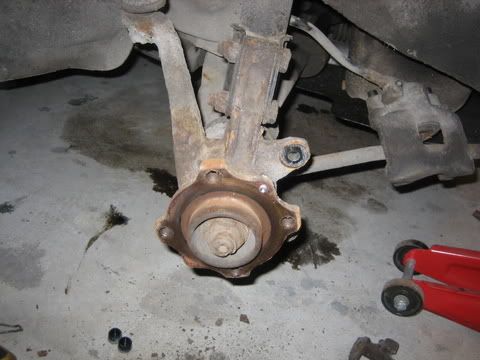

Så startet jeg med å få løs klossene. Det gikk jo forsåvitt greit. Brukte litt tid på det siden jeg ikke hadde vært borti denne bilen før. Men etter litt tid fikk jeg løstnet calipperen og klossen var løse. Da så det omtrent slik ut:

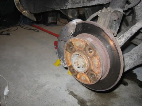

Men så møtte jeg på mitt første problem... Det å få av skivene var ikke like enkelt... Skivene sitter jo som kjent fast i en liten skrue. Men den skruen kan være roten til mye ondt! Jeg tenkte jeg kunne borre den opp, men det var ikke like enkelt siden jeg ikke fant hverken bormaskin eller bor... Da tenkte jeg mange stygge tanker som ikke egner seg her.. Hehe! Men etter en lengere samtale med mitt opphav fant vi det vi trengte langt inne i en kjeller.. Fikk da borret opp skruen og alt var bare fint! Og da så det omtrent slik ut:
Så var det tid for å sette dette sammen igjen. Siden skruen var borret opp fikk jeg ikke festet skivene sånn de egentlig skal, men det gjør ikke noe... Eneste som blei litt kinkig var å sette på calipperen og bremseklossen med skivene var helt løse... Men resultatet blei jeg fornøyd med. Her er et bilde av det:

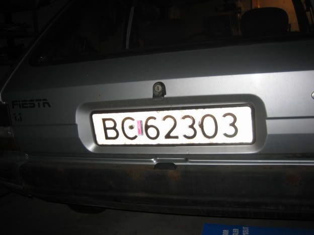

Og når bremseservicen var tatt var det på tide å finne på noe annet... Mens jeg ryddet bort verktøyet jeg hadde brukt kom jeg over noe som gjorde seg på bilen. Nemlig en en ramme til skiltet! Det tok ikke lang tid før den var på plass (noe dårlig bilde):

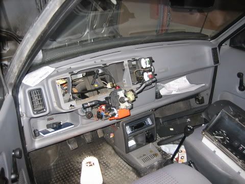

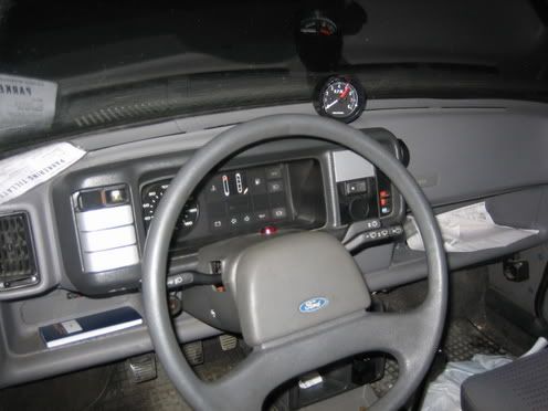

Endelig tid for å sette inn turtelleren! Føler liksom at jeg har behov for den med tanke på den maskinen som sitter i bilen! :wacko: Har ikke så mye bilder av det, men slik så det ut mens jeg holdt på:
Og når jeg hadde instrumentbordet ute tok nyskjerrigheten litt overhånd... Det resulterte i en demontert instrumentbord og nullstilt teller! Hehe! Endelig nybil! Jippi!!!
Og resultatet etter monteringen av turteller blei slik:

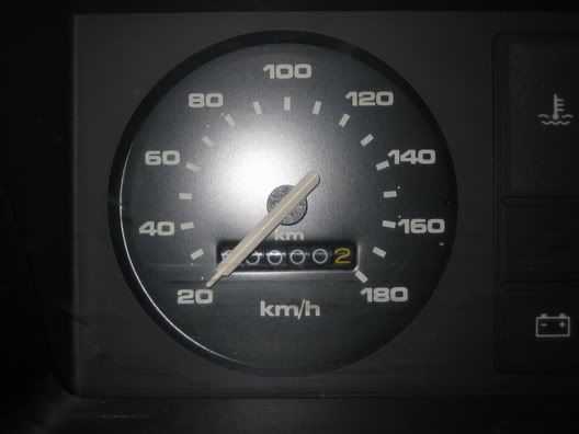

Så til slutt et lite bilde av speedometeret etter at jeg satte det inne etter nullstillingen. Har kørt hele 200 meter siden i går! Hehe!

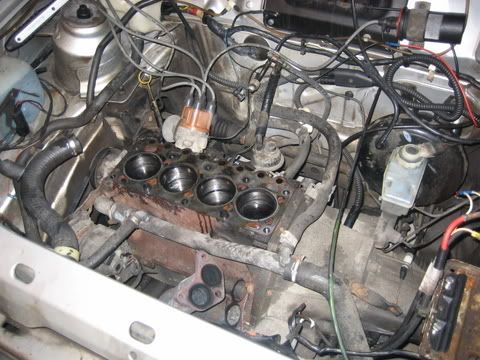

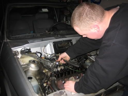

Men da var det bare å trå til å jobbe selv mens hun satt inne i bilen og dampet... Har aldri gjort dette før, men det var mye enklere enn jeg trodde! Men dette skal jo sammen igjen en gang og det kommer jo til å bli litt spennende! Hehe! Men her er et bilde mens jeg skrur:
Etter litt jobbing var det tid for pause:

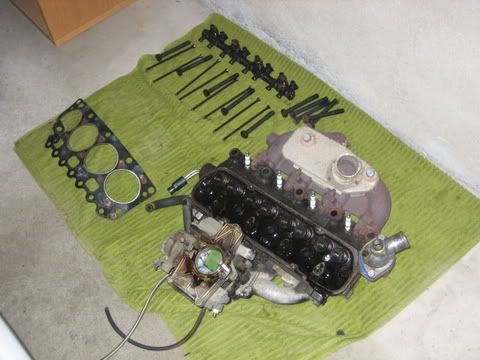

Etter pausa var det siste rest før toppen kunne tas av... Noe plunder var det, men det gikk greit! Mye greiere enn jeg trodde! Men her er et par bilder av hvordan ting ser ut til neste gang jeg kommer utover til Trøgstad for å skru:

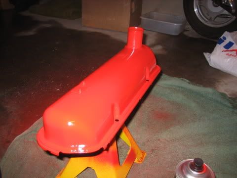

Som nevnt tidliger har jeg sandblåst ventildekselet, on nå har jeg fått lakert det. Her er det bilder fra før, under og etter lakkeringen:
Før:
Under:
Og etter:

Glemte å ta bilde av den nye pakninga, men den var ikke så mye å se på egentlig! Hehe! Men selve monteringen gikk greit og jeg gleda meg enormt til å få på det nylakkerte ventildekselet! Nå er det på plass og det blei pent! Ny lakk og nye skruer! Bare nyt kontrasten mellom gammelt og nytt:
