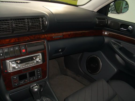

Jeg har dette inni bilen;
http://img.photobucket.com/albums/v233/auditq/min%20audi/CIMG3235oooooooooo.jpg
http://img.photobucket.com/albums/v233/auditq/min%20audi/CIMG3241ooooooooooooo.jpg
Skall snart inn med nytt batteri og dynamo siden min 90A dynamo ikke strekker till!

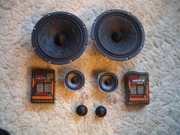

Har foresten vert og kjøpt meg nytt frontsett i dag som jeg skall inn med når jeg får tid... 8" Basser :D
http://img.photobucket.com/albums/v233/auditq/min%20audi/CIMG3363alt.jpg
