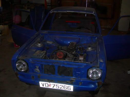

Hoho! Da jeg skulle kjøre den til verkstedet i dag fikk jeg noen overraskelser, jeg gadd ikke justere Toe in/out foran så hjula pekte litt mye innover og ikke helt likt på hver side.. ga noen rare utslag :)
Men ellers så har alt gått meget bra i dag selv om jeg er sterkt plaget av en forkjølelse og ørebetennelse. Mekkes SKAL det!

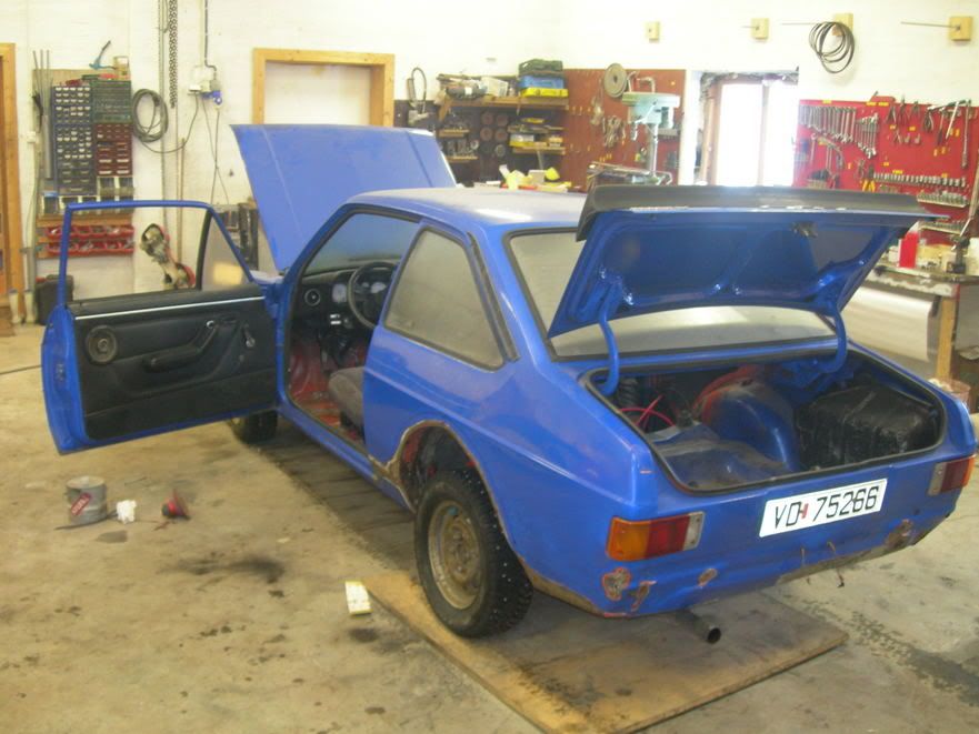

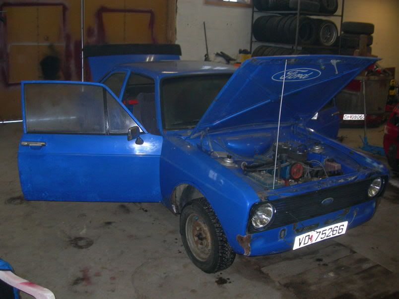

Før jeg begynte i dag så den slik ut! Legg merke til de utrolig pene stålfelgene! De er jeg stolte av!
Før bak

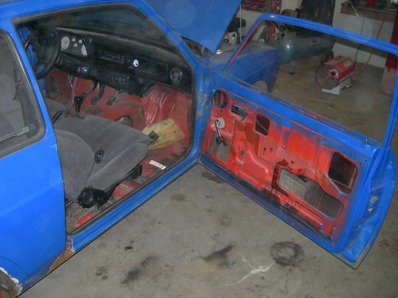

Gikk meget lett å pelle av lykter, speil osv osv. Trenger stort sett bare en stjernetrekker PH2 og skralle med 10 og 13mm.
Ettersom det går så lettvint å pella fra hverandre dissa gamle bilene tok jeg ut alle rutene på 10 min og.
Her er det siste bildet jeg tok i dag, jeg fikk tatt av lykter og skiltet også i dag. Og jeg rakk å vaske den med silikon fjerner og begynne å finne litt bulker, som det heldigvis nesten var ingen av.

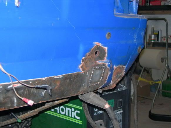

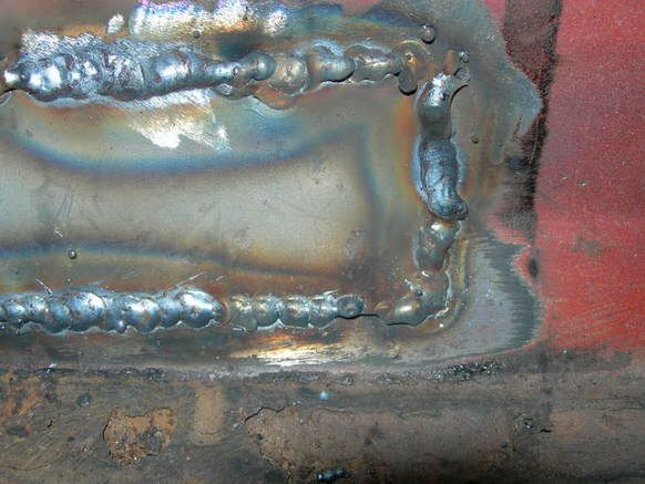

Nok en hard dag plaget av diverse sykdommer i verkstedet! Og jeg må innrømme en ting, frem til i dag har jeg aldri tatt i en sveisepistol! Hadde med en kamerat som hjalp meg idag som har peil på sveis til å lære meg litt og jeg synes selv at jeg fikk ganske bra teken på det etterhvert! :)
Her er litt av det jeg sveiste først i dag, synes det ble bra jeg! :)

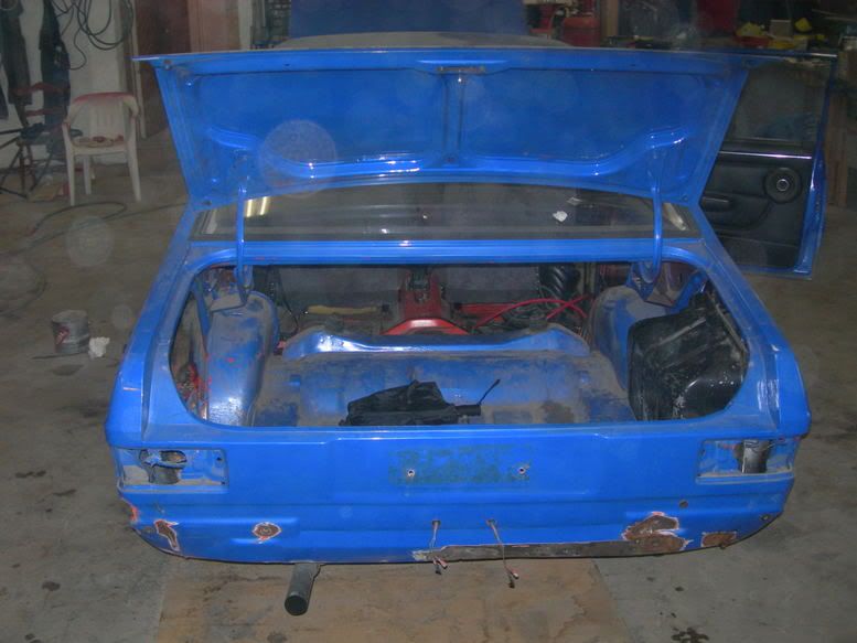

Fant desverre mye mer rust i dag så det ble lite pussing av kaross, men mest svesing av rust. Her er ett bilde av ferdig sveist bak på bilen, men ikke pusset.

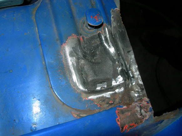

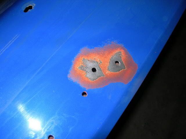

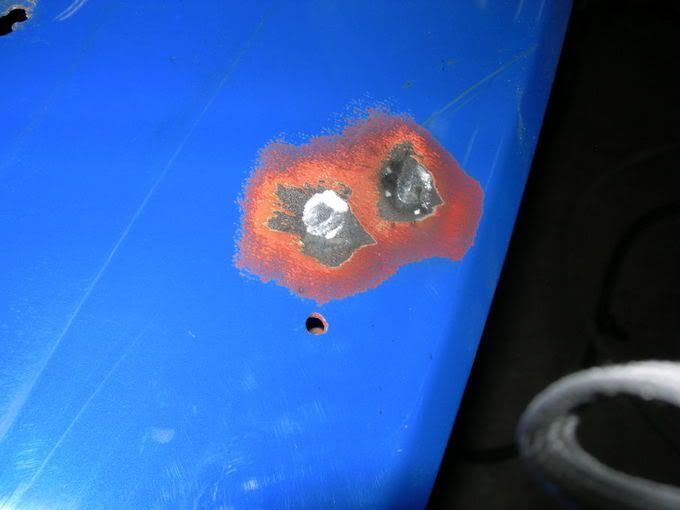

Begynte å pirke litt på karosserikittet fremme på låseplata og før jeg hadde fått sagt "rust" stakk jeg HELE skrutrekkeren igjennom :)
Dette måtte da selvfølgelig rettes litt på og reslutatet ble slik.

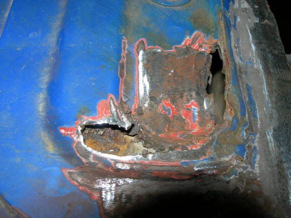

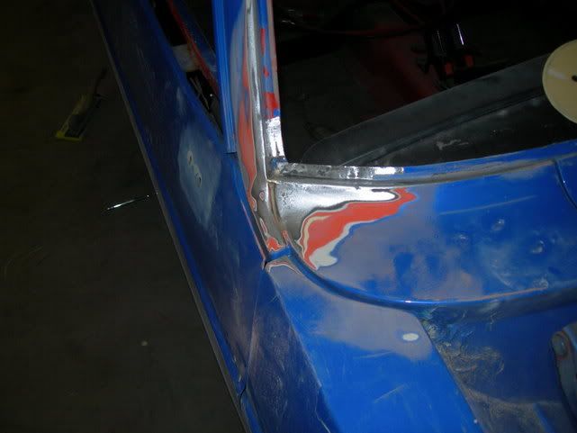

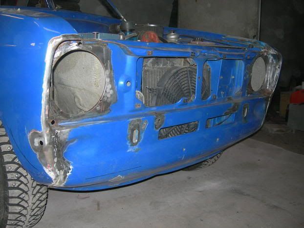

I dag fikk jeg gjort en god del selv om jeg forsov meg noe i he... Skulle opp kl 07 men våkna 12. hehe. Men fikk tatt resten av rusten i dag og fikk markert og slipt rundt/på alle bulker og overganger.

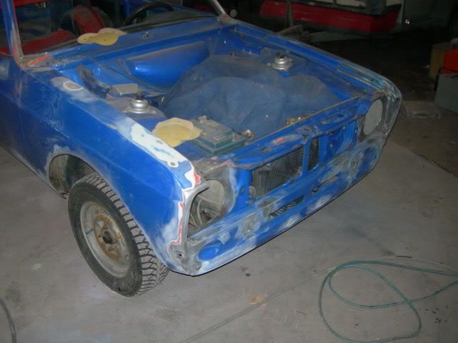

Her er ett bilde av fronten, etter alt metallarbeidet nesten var ferdig.
Det var noe i satans mye sparkel her.. Måtte til med 40 korning og makt.
Uten mat og drikke duger escortmekking ikke. Her lades det innpå med Pizzagutta, cola og melkesjokolade.
Etter maten var det påaen igjen.. siste finpuss av tynnstålet i "vinduskarmen" :)
Fronten etter en del sliping.

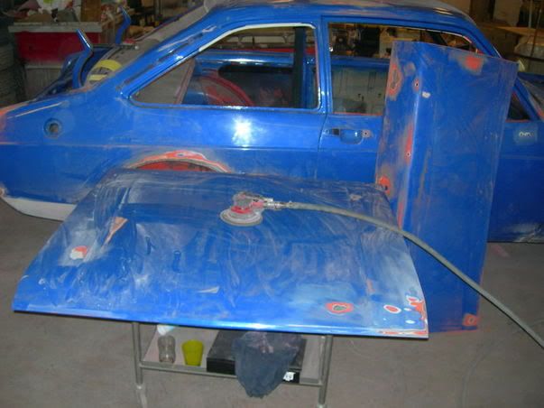

Og tilslutt ett lite samlebilde.. Pusset med 120 papir.

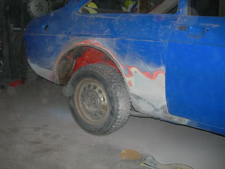

Har fått gjort litt mer i det siste, har pusset og sparklet en del, er ikke igjen så mye av det.
