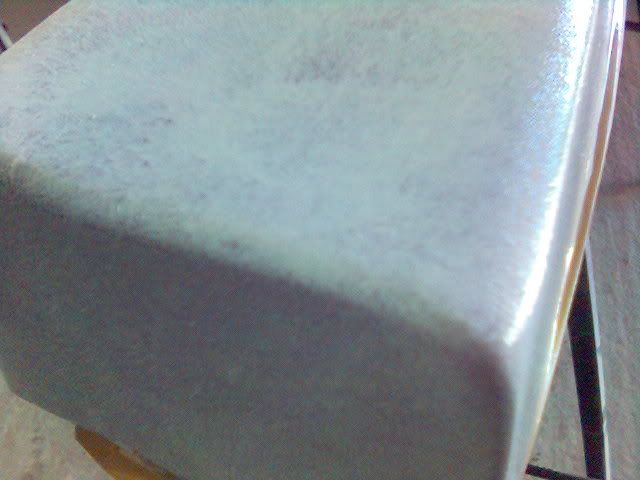

Denne "How To"en viser hvordan man kan lage en plugg også støpe en form av pluggen.

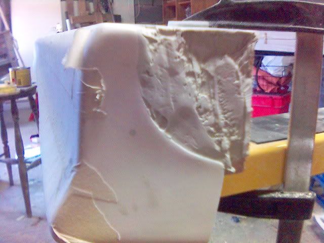

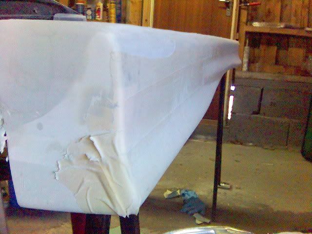

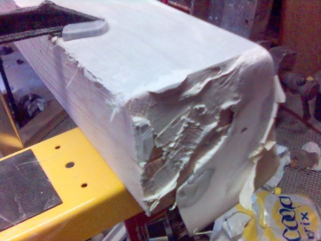

Det begynte med noen universale M3 sideskjørter som var litt vanskelige å montere. Den ene var litt skjeiv også ville jeg ha en kant på toppen slik at de stikker litt ut fra bilen.

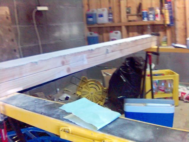

Så jeg limte skjørtene til doble 2-4 stolper med masse sikaflex og brukte tvinger for at skjørtene skulle bli helt rette.
På oppsiden av stolpene la jeg et lag glassfiber for å ha noe å sparkle på.
Så kunne sparklingen begynne...
Etter flere dager med slit begynte det å ligne på noe

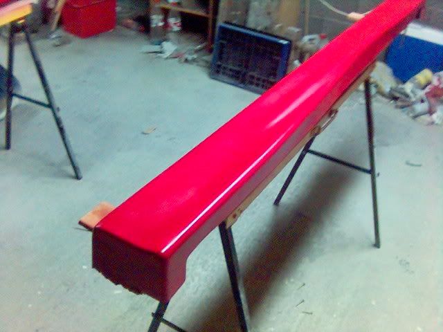

Så ble det lakkert med fyllgrunner og vanlig billakk
Så var pluggen ferdig
Støping av form
Her er noe av utstyret jeg brukte

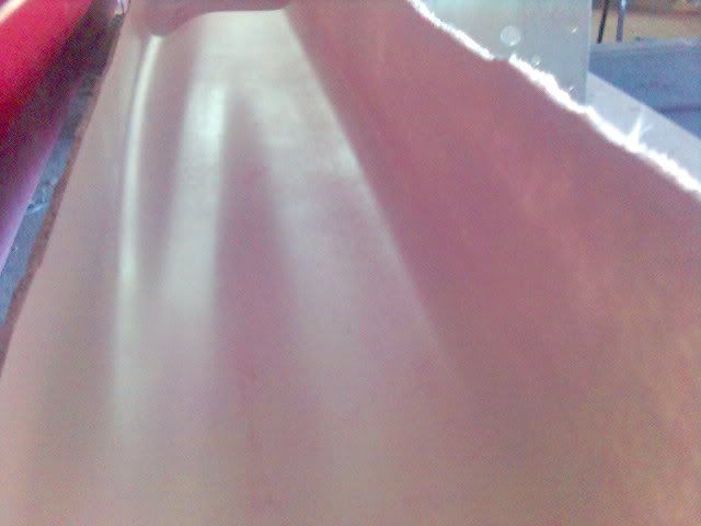

Pluggen ble polert 5 ganger med Canauba voks fra Reichold. Hvert lag fikk herde i minst 1 time. Til slutt ble det lagt på et tynt lagt med slippvoks. Brukte Norslpp fra Reichold.
Så var det påføring av gelcoat
De første lagene ble påført med rulle. Det siste ble påført med pensel for å få litt tykkelse

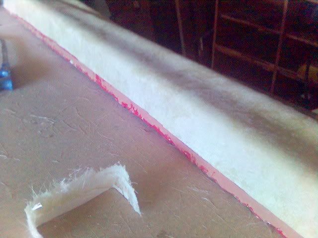

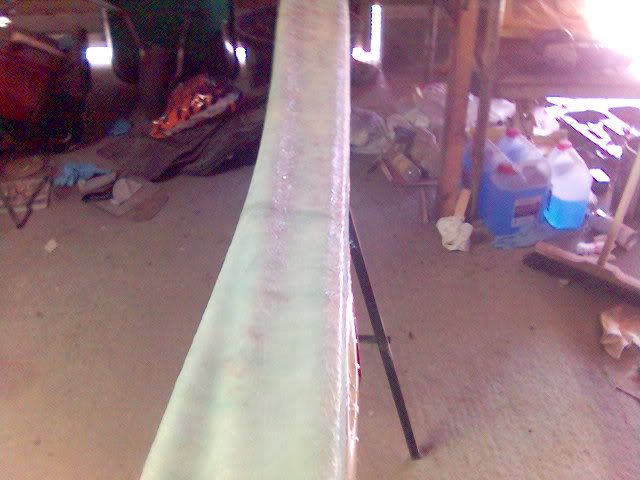

Så var det tid for glassfibermatte, her er det jo viktig å tilføre passelig med polyester og rulle ut all luft også la 1. laget gjennom herde før de neste 3 kan legges.
Jeg brukte tilsammen 4 lag 450 gram matte
På det første laget kom det noen røde flekker. Dette er pågrunn av for mye herder i polyesteren. Men det gikk greit heldigvis.

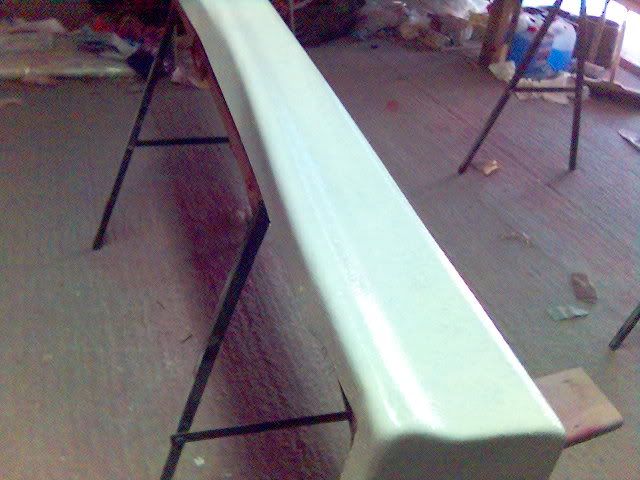

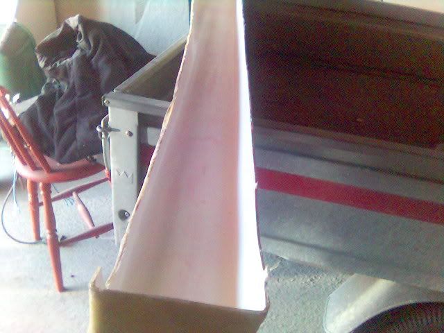

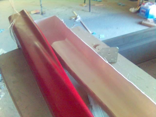

Etter at det hele er gjennom herdet kan forma tas av.
Jeg brukte vnkelslper og kappet av den ytterste kanten for å kunne ta av forma enlkere.
Så var det endelg ferdig happyhappy
Dette var mitt første skikkelige glassfiber støpe prosjekt, så vis det er noe som bør endres på send meg gjerne en pm.
Ellers må jeg takke Rolla RS og mange andre her på forumet som har lært meg dette.
