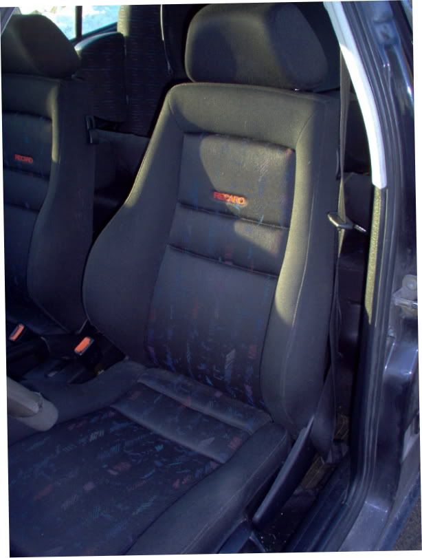

Doser_86 Skrevet Mars 23, 2005 Rapporter Share Skrevet Mars 23, 2005 det ble tøft! forklare meg hvordan du får fikk av fremsetene du da? Siter 2006 Volkswagen Transporter 1.9Tdi (Arbeidsbil) 2003 Volkswagen Passat 1.9Tdi 130hk (Stasjonsvogn) 2001 Volkswagen Passat 1.6 (Solgt) 1994 Volkswagen Golf3 1.4 (Solgt) 1986 Audi 100 2.2l (Solgt) Lenke til kommentar Del på andre sider More sharing options...
chr1z Skrevet Mars 23, 2005 Forfatter Rapporter Share Skrevet Mars 23, 2005 det ble tøft! forklare meg hvordan du får fikk av fremsetene du da? Jeg kan forklare det enkelt. Foran på setet sitter det en "tapp" Du ser den midt på foran. For å få ut den trykker du på enden og bare dytter den gjennom. Bak så bare drar du av plastikkskyddene som er bakerst på skinnene. Kan sitte rimelig hardt, men en får bare ta i og lirke godt:=) Skal mye til for at de ryker, gjorde iallefall ikke det her :) SÅ er det bare å dra stolene bakover til de er ute av skinnene :) Siter 94' 306 XRdt 94' Vw Golf 1.6 SOLGT :/ 82' Vw Golf I 1,5 (godkjent og solgt gett) x86 Mazda 323 GT(vrak) x82 Volvo 244 DL(vrak Lenke til kommentar Del på andre sider More sharing options...
Oleee Skrevet Mars 23, 2005 Rapporter Share Skrevet Mars 23, 2005 Kule stoler Chriz...:) Er det noen høggere i nærheten av vinger? Skulle sårt ha et speil på passasjer-siden jeg... Siter | -My rides- | [X] VW Golf III 1,8 GL - 95 mod. aka. "Hot Stuff" (solgt) [X] Suzuki FZ 50 - 87 mod (dævkjørt, solgt) Lenke til kommentar Del på andre sider More sharing options...
